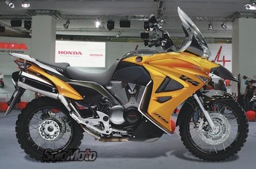

A ja w zimę, będę stylizował się (Hankę [:DD] ) na GS'a czy jak tam to określacie.
Przeciwnicy mają swoje zdanie - a ja swoje ;D
Hanka jest moja i to ja będę decydował jak wygląda. - dla mnie będzie piękna.
Mam nadzieję, że efekt końcowy będzie zbliżony do tego:
W sumie to sam Pan Honda podsuną mi ten pomysł.

Nieee noo ta stylizacja jest zaje.... Też tak chcę. Rób razy dwa. Jestem chętny.

Dobra ja kombinuje owiewki.
Ty namigaj szprychowe koła.

Nawierci się dziury na szprychy i będzie git. Albo na klej przykleić hehe.
