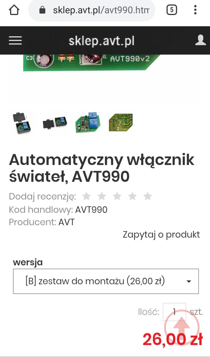

To bardzo proste żeby tak zrobić. Wystarczy wpiąć w obwód przekaźnika świateł moduł który wykrywa ładowanie. Ja mam tak zrobiony wyłącznik.

Czy mógł byś opisać do dokładniej. Ewentualnie rozrysować, podać dane modułu. Jestem noga z elektryki.Pegaz pisze:To bardzo proste żeby tak zrobić. Wystarczy wpiąć w obwód przekaźnika świateł moduł który wykrywa ładowanie. Ja mam tak zrobiony wyłącznik.

Ja mam zamontowany włącznik on/off .
Niestety nie mam jak pokazać bo nie robiłem zdjęć.
Musisz wpiąć na przewodzie zasilającym przekaźnik świateł który jest pod czachą.
Zamiast wyłącznika możesz dać taki moduł:
https://sklep.avt.pl/avt990.html?gclid= ... fgQAvD_BwE
- Zamiast wyłącznika możesz dać taki moduł
