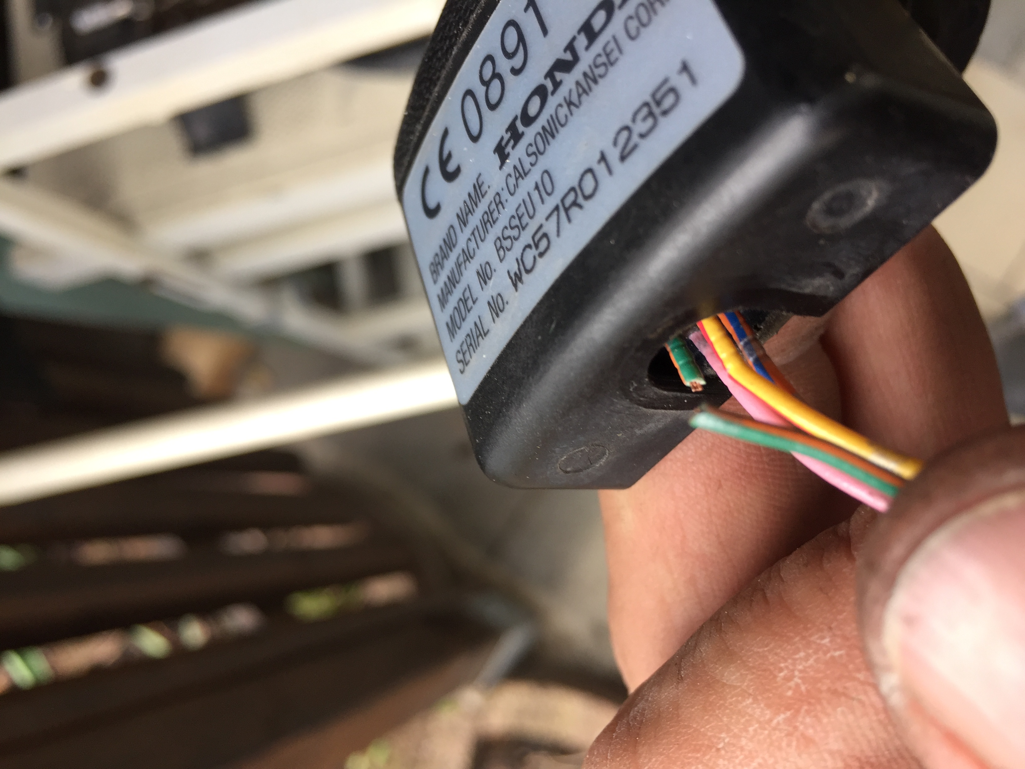

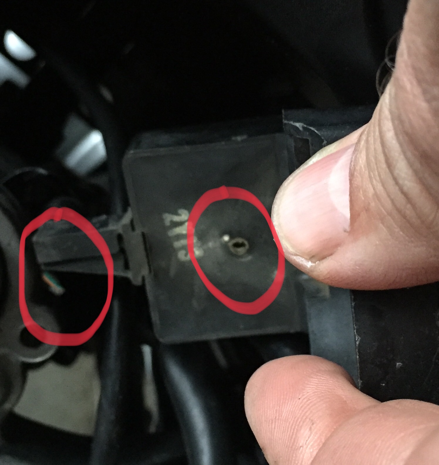

Odnawiam temat. Spotkało mnie to samo nieszczęście co kilka lat temu kolegę Esperanc. Umyłem maszynę , wypolerowałem. A jak następnego dnia chciałem jechać do pracy, d...a. Odpalił i zaraz zgasł. Tak kilka razy. Pojechałem samochodem. Po pracy odpalił ponownie, pochodził chwile. Postanowiłem przynieść kask i pojeździć. Ale już nie zagadał. FI świeci cały czas. Pompa paliwa nie pompuje. Wykręciłem antenę i znalazłem problem.
Nie dość, że kabel urwany, to jeszcze dziura wypalona. Nie wiem czy ma sens próba lutowania czego kolwiek. Myśle o wymianie anteny. I teraz pytanie: jak ma się wymiana anteny do kodu? Muszę klucze na nowo kodować ? Czy będzie wszystko działało jak przedtem. Myśle o wymianie anteny na używaną. Jest kilka ofert na ebayu.
Posty: 315
Re: Problem HISS, FI
#8 Post autor: JarekS »
Udało się odreanimować pacjenta.
Choć nie było za bardzo za co złapać, polutowałem kable. Trzyma jak „łysego za włosy”. Od anteny wystawało ok 3 mm urwanego kabla. Ale silnik zagadał. Pompa paliwa bzyka jak pszczółka. Ale podejrzewam, że to długo nie potrzyma. Nie obejdzie się bez wymiany anteny. Ale puki co, działa. Dlatego ponawiam pytanie. Czy po wymianie anteny immobilizer będzie dalej działał na starym kluczu? Czy może antena i immobilizer to jedno i to samo. A po wymianie np anteny pompa nie zadziała. Proszę oświećcie mnie :S
