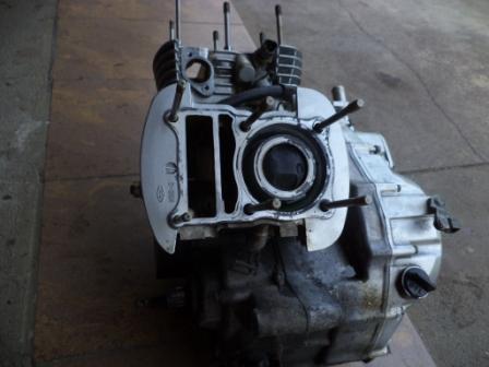

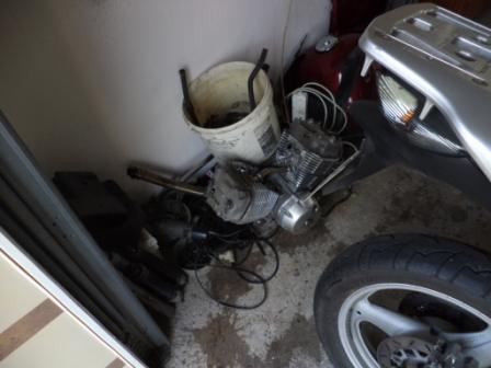

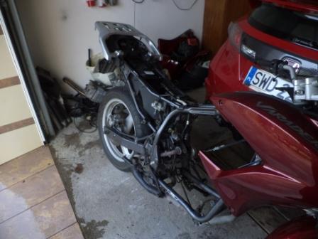

Witam , troszkę się streszczę . Wiaderko kupiłem do jeżdżenia siam tam po mieście itp .
W tym roku dosyć sporo na nim zrobiłem ok 8000 tyś, ze względu na zaostrzenie przepisów za jazdę bez prawka . Wole nie ryzykować bo kiedyś miałem policje gdzieś . Pierwszy raz gonili mnie jak miałem 12 lat i uciekałem im przez pole na komarku i tak zostało przez 19 lat i tak na przemian policja, straż graniczna, straż leśna 1-3 razy na rok, tylko raz mnie złapali na postoju. Nie mowie o pościgach jakiś rodem filmów na you tube po prostu zawsze skręt w bezdroża pola i na przełaj. W 99 proc odpuszczają, przy tym jednym procencie zawiśli na miedzy . Oczyścicie bez rejestracji lub nieczytelna tabliczka
Do rzeczy zepsuło mi się wiaderko przerobiłem go na wiaderko części :) ,
Brak mocy na wyższych obrotach, Wali ogniem do króćca ssącego na jednym garze .
Raczej obstawiam ze walnął uszczelniacz pod zaworem , Jak już to rozkopałem to prze-remontuje ten silniczek .

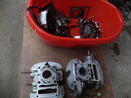

Waraderko , gniazdo pod zaworem wydechowym na jednej głowicy w stanie kiepskim zawór nie lepiej . Ogólnie najlepiej to wszystko zregenerować . Tłoki jak w komarku , ale jest dużo materiału do rozwiercenia cylindrów :) . Malutkie tłoki puszcza na zaworach i nie ma kompresji. Rozrząd rozebrałem poznaczyłem niezmywalnym markerem cechy na zębatkach i łańcuszkach .
Ogólnie muszę pogadać z moim znajomym co się zajmuje regeneracja silników w krosach nad wymiana tych gniazd pod zaworami , bo reszta to żadna filozofia no i jeszcze załatwić części .
Używki silnika raczej nie będę kupował bo to nie ma sensu, nie wiadomo co się kupi, wątpliwe ze w lepszym stanie .
Ten ma przejechane tylko 30 tyś rok 2008 - z Francji, przy czym 10 tys ja zrobiłem , ale jak to się mówi, H.j wie czy nie był kręcony .
Reszta elementów nie wykazuje żadnego zużycia .

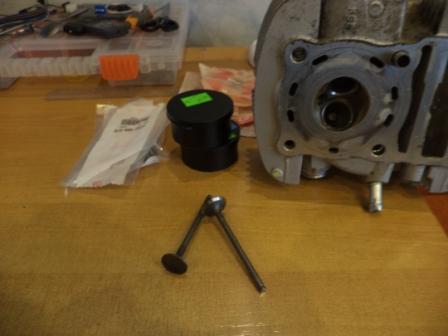

:) :) :) :) No co, póki ktoś nie zrobi to zawsze się nie da . Kawałek silnika karteru z numerem można zaprojektować auto-cadzie ( dla mnie żaden problem ) , wysyłasz pliki do firmy w chinach i wycinają ci to na cnc . Wystarczy tylko wyciąć kawałek karteru ze starym numerem i wstawić nowy tylko trzeba było było by odpowiednio spolerować łączenie . Także od strony prawnej przeróbka silnika 650 na 125 była by realnie wykonalna . :hyhy: . Załatwianie przeglądów technicznych to też nie problem, tylko jak by się trafiło podczas kontroli drogowej na obeznanych gliniarzy to mógł by być problem :)
Zostawię stary silnik .
Koszty części do regeneracji głowic - jak by ktoś chciał wiedzieć w Aso.
Uszczelniacz trzonka zaworu (nok) - 21 zł
zawór dolotowy - 58 zł
zawór wydechowy - 165 zł
gniazdo górne sprężyny zaworu - 23 zł
gniazdo sprężyny zaworu - 12 zł
szt plus wat czyli komplet naprawczy 824 zł
Ten problem z głowicami nie jest odosobniony, zadzwoniłem wszędzie i każdy sprzedający części i silniki na części nie posiada już głowić - sprzedane . Chyba nikt się tym nie chwali .

Przyszły zawory i części do głowic teraz trzeba będzie doszlifować pasta i poskładać .
Oraz wysłać cylindry do rozwiertu . :)
