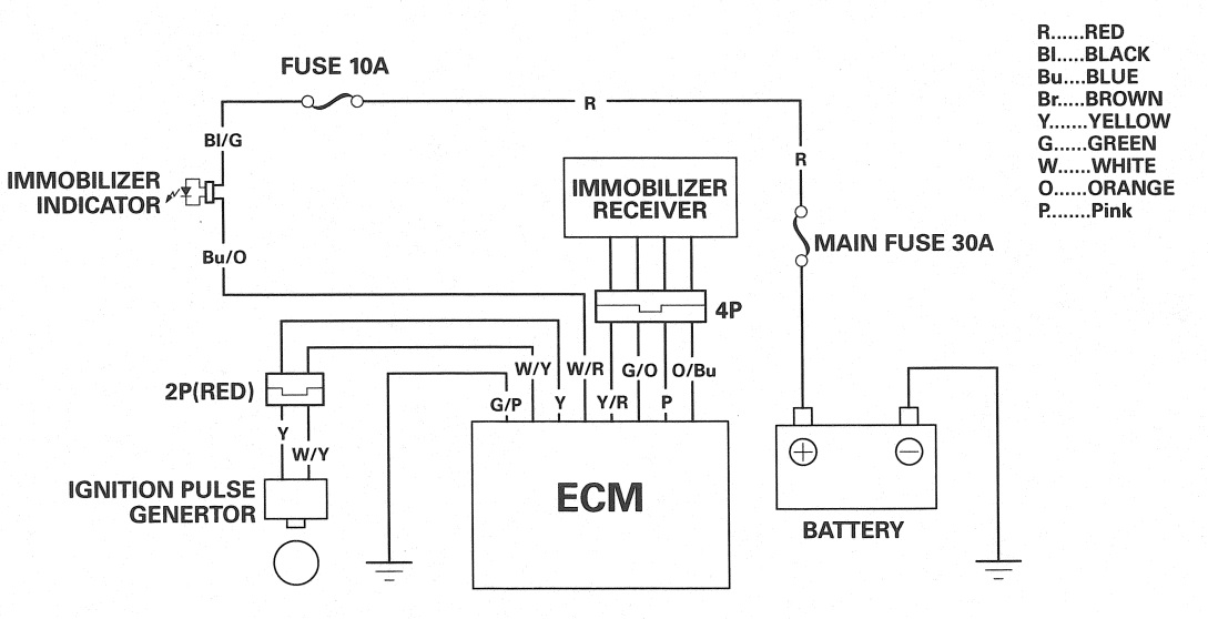

"Vaaks" zrobiłem pomiary i ...
u mnie mam około 0,2mA (200mikroA).
Wydaje mi się, że po pierwsze:
powinieneś tak jak podpowiadał "Wodzuwo" sprawdzić stan akumulatora i czy przypadkiem akumulator nie rozładowuje się samoistnie
a później jeżeli to nie akumulator, to po kolei kontrolować kolejne obwody w instalacji odpinając je i sprawdzając prąd na wyłączonym zapłonie. Może w ten sposób znajdziesz. Dorzucam fragment schematu z instrukcji dostępnej na forum, może się przyda.
