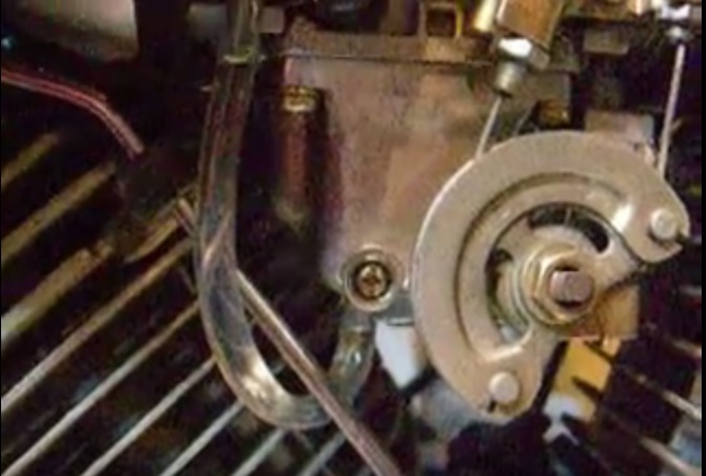

Może ktoś wie czy w Varadero można sprawdzić poziom paliwa w komorach pływakowych tak jak to pokazano na fotce w załączeniu? Do jakiego poziomu powinno sięgać lustro paliwa?

są śruby do spuszczenia paliwa z komór to i pewnie podmienić sie da węzyk czarny przelewowy na przezroczysty żeby zobaczyć poziom...
