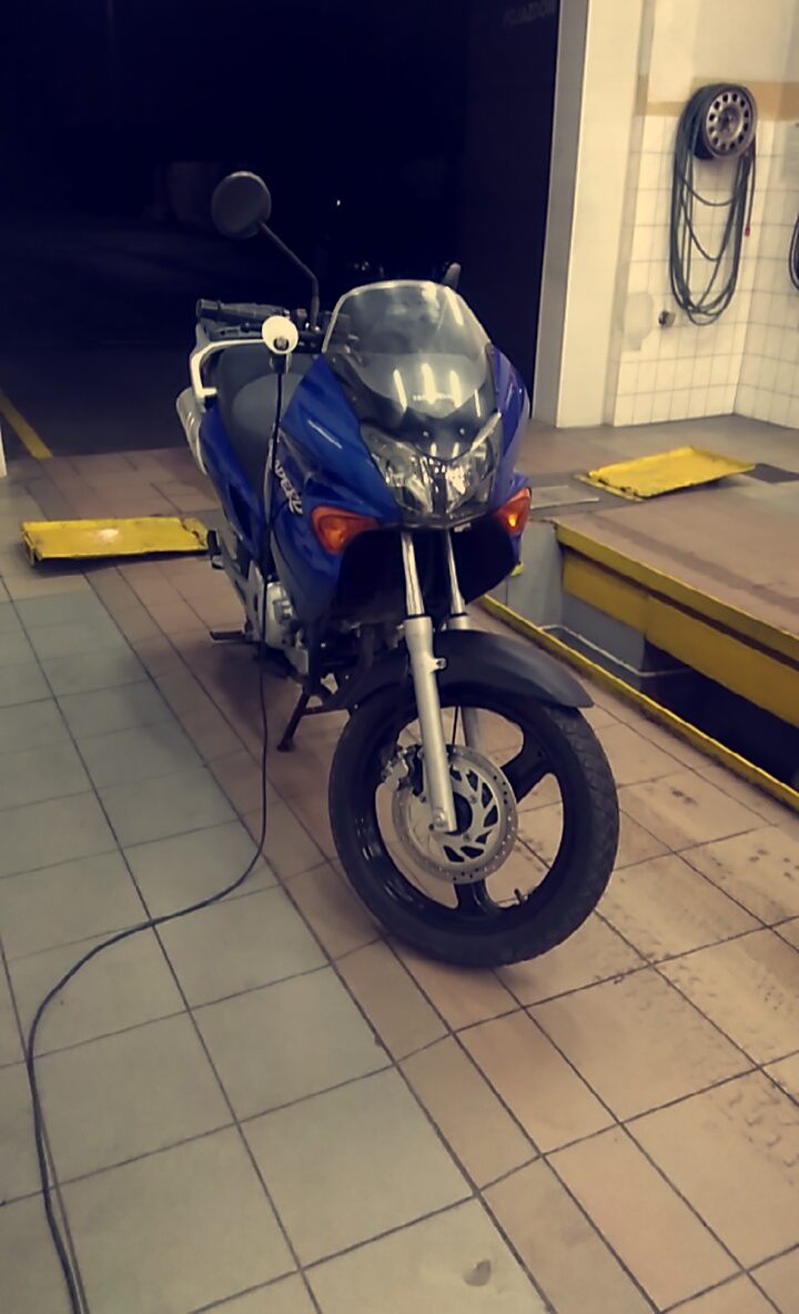

Witam, jestem Maciej posiadam od tygodnia varadero 125, Jest ktoś tutaj z okolic Ostrowa Wlkp? Kępno i te strony? I mam do was pytanie techniczne, gdy Hania postoi z dwa dni zaczyna kapać paliwo z wezyka przelewu, zna ktoś może przyczynę? :))
Re: Wlkp Wita
#2 Post autor: michalwnuk4 »
witam ,nie trzyma(zacina sie) zaworek iglicowy w komorze plywakowej

przychylam się do zdnia - j.w.
