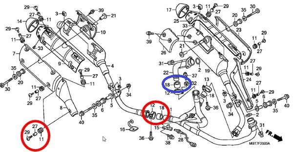

Zdjąłem kominy i zauważyłem pewne braki.
Nie ma uszczelek nr.18,czytałem o brązowych i mosiężnych,chodzi mi tylko czy to ten element?
http://allegro.pl/ir-uszczelka-tlumika- ... 38020.html
Opaski nr.12 są w złym stanie,każda inna
Czy takie lub podobne będą ok?Coś kojarzę,że rozmiar 27,ale nie mam pewności
http://allegro.pl/opaska-obejma-zacisko ... 28833.html
No i znalazłem kilka sparciałych gum nr.11,i brak kilku tulejek nr.27,śruby nr.29 też ze cztery potrzebne.
Znalazłem takie coś tylko nie wiem czy rozmiar jest ok.
http://allegro.pl/guma-montazowa-honda- ... 49867.html
Nie mam czym tego pomierzyć stąd pytania,bo widzę,że wielu z Was przerabiało temat wydechów.
Nie znając rozmiarów śrub z tulejkami i tych gum nawet nie wiem czego szukać.
Jakieś linki do sklepów/aukcji mile widziane,dzięki za wyrozumiałość. :help:

Witaj, przerabiałem ten sam temat jesienią, co do tulei to bez problemu można je dostać w intercarsie, (wcześniej zamówiłem z allegro ale przyszły za duże), opaski zakładałem takie same jak ty, natomiast z gumkami nic nie robiłem, przy okazji umalowałem wszystkie kolanka farbą żaroodporna i wymieniałem jeszcze uszczelki nr 2 na rys.

#4 Post autor: LukasW »
http://www.hondavaradero.pl/phpBB3/view ... f=6&t=4579
Tyle co kosztują na allegro te z linku ja płaciłem za oryginały z Hondy.
Numer uszczelek 18392MK4000 do Sd02 3 szt. Obejmy dobierz sobie w motoryzacyjnym po wymiarze np. intercars ma duży wybór.
Te gumki nr 18345MBT610 tez ASO około 11 zł.
Tulejki 33619459840 około 7-8 zł sztuka ASO.
Niestety koszt oryginalnej obejmy to już 90 zł szt :hyhy: więc trzeba się posiłkować zamiennikiem. Myślę z resztą ,że te tulejki możesz sobie dorobić z rurki o odpowiedniej średnicy np. z metalowych przewodów paliwowych czy hamulcowych bo to tylko dystans.

wymieniałem te uszczelki i jeśli o mnie chodzi to najlepsze obejmy dostaniesz w "Ucano" Obejma VAG/46.7MM. (od golfa:),. Ćwiczyłem z obejmami podobnymi do tych co sprzedają w Larssonie , ale to straszny badziew..przy dociąganiu obejmy, śruba zaczyna się wyginać i pęka. Miałem też tuleje mosiężne, ale miałem trochę stracha je założyć, bo jak je wbijesz to już koniec , nie wyciągniesz w razie gdyby było coś skopane, także zostałem przy oryginalnych. Warto od razu wymienić o-ringi od kolektorów, mały koszt a wydechy i tak zdejmujesz.

Acha , masz jeszcze jedną uszczelkę od tylnego cylindra (zaznaczona na niebiesko). Ta najczęściej się wypala, także zobacz czy ta też nie zniknęła:)

Rozumiem,że chodzi o tą obejmę https://www.ucando.pl/produkt/obejma_va ... 3D023-1050
Dla zainteresowanych podaję ceny z ASO Profi Łódź:
uszczelka(nr.18) 28pln
tulejka(nr.27) 10 pln
gumka montażowa(nr.11) 16pln
śruba(nr.29) 8,50pln
Czas oczekiwania 2-3 dni.

Gdybyś chciał podejść do tematu sam to znajdziesz na tym forum cały wątek....sam również opisałem całą robotę. Jest trochę zabawy ale bez przesady. Najwięcej pracy jest z tylnim cylindrem. Rozmawiałem w serwisie Hondy na temat wymiany wszystkich trzech uszczelek i biorą za to ok. 700-800 PLN . więc chyba warto samemu to zrobić.

Wszystkie uszczelki wymienione,założone nowe obejmy,no i oczywiście nowe Edki :)) .Z dodatkowej zabawy doszło dorobienie szpilek,ale tym zajął się mój kolega,u którego serwisuję moto.Po pierwszych jazdach banan nie schodzi z facjaty.
