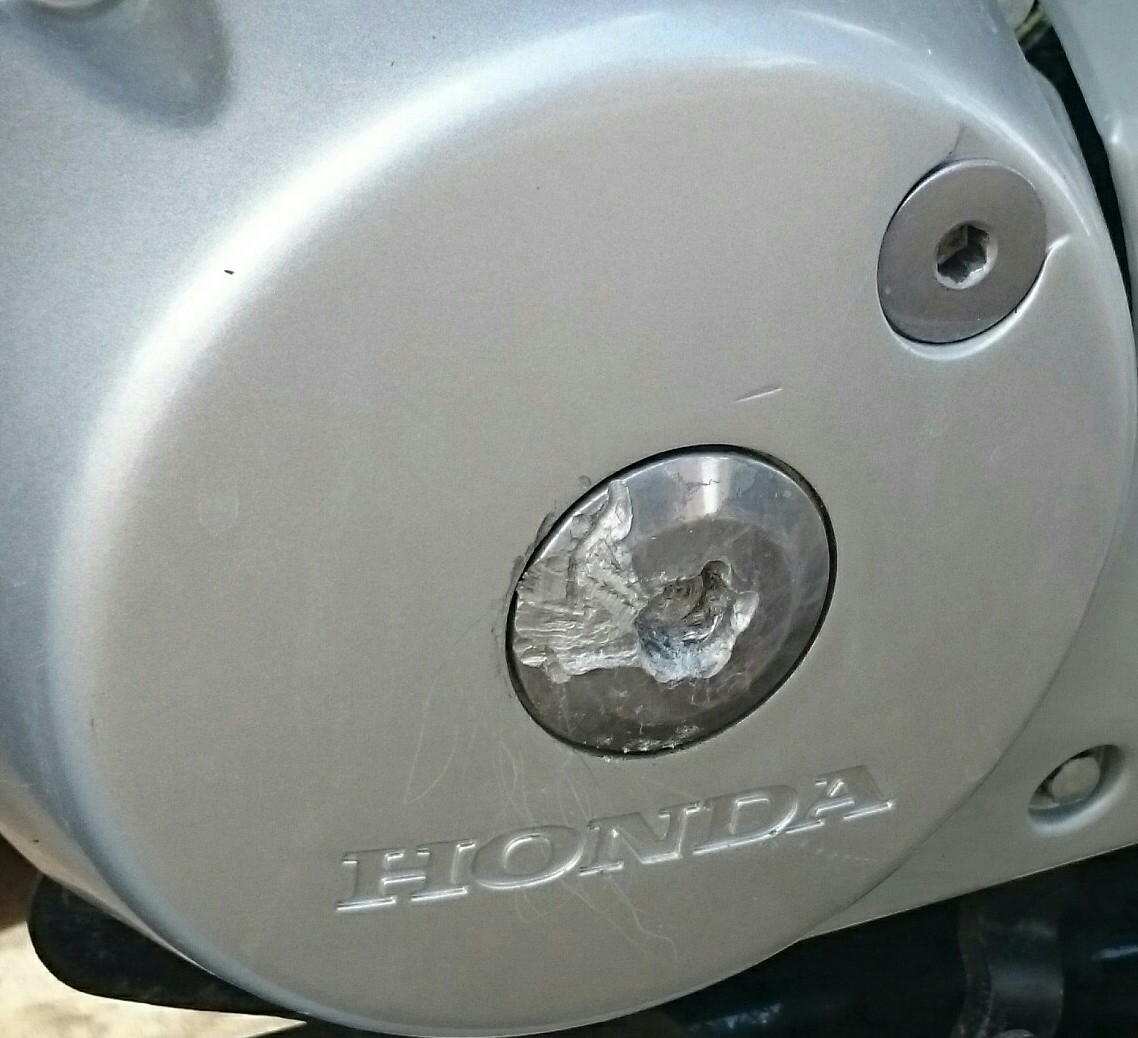

Witam wszystkich.
Kilka dni temu stalem sie posiadaczem varadero 125 i powoli zaczynam sie uczyc tego motocykla. Wszystko jest ok tylko jedno mnie niepokoi... Mianowicie sruba na xeklu alternatora wyglada jak by sie ktos nad nia znecal sporym mlotkiem, nie wiem co tym myslec... Czy powinienem cos sprawdzic. Prosze o pomoc. Pozdrawiam.
Re: Sruba na deklu alternatora
#2 Post autor: james »
Ta śruba "umożliwia" dostęp do wału korbowego - gdybyś chciał regulować zawory to musisz ją wykręcić. Najprawdopodobniej oring nie był zmieniany i za każdym razem śruba coraz to mocniej dociągana, aż w pewnym momencie nie dało się jej odkręcić. Jeśli masz czas i chęci, to warto poszukać zamiennika i wymienić - nie będziesz się denerwował przy zimowych regulacjach :)
#3 Post autor: kamil030883 »
A czy wymiana tej sruby to poprostu zdjecie dekla i jej wykrecenie czy to troche bardziej skomplimowane... A i o jakich zimowych regulacjach mowisz...
#4 Post autor: next22 »
kamil030883 pisze:A czy wymiana tej sruby to poprostu zdjecie dekla i jej wykrecenie czy to troche bardziej skomplimowane... A i o jakich zimowych regulacjach mowisz...
-wymiana TEJ śruby to poprostu wykręcenie jej i wkręcenie nowej
-zimowa regulacja zaworów np.
- śruba dostępna u dystrybutorów HONDY
#5 Post autor: james »
Przedmówca wszystko wyjaśnił. Co do śruby, to możesz poszukać na allegro używanej lub nówka w ASO. Pamiętaj o wymianie oringa.
W razie problemów z odkręceniem, przeszukaj forum. Ktoś kiedyś opisywał taki problem z dużym Viadrem i odkręcił, nieco nacinając śrubę.
#6 Post autor: kamil030883 »
Ok wielkie dzieki. Postaram sie jakąs znalesc ale na allegro to raczej sa całe dekle, choc pewnie wyjdzie to taniej niz sama sruba w AS
