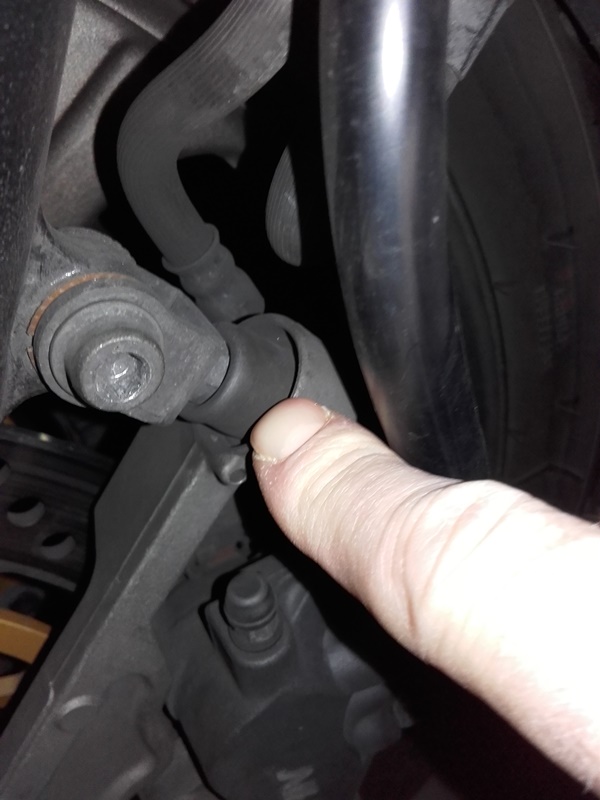

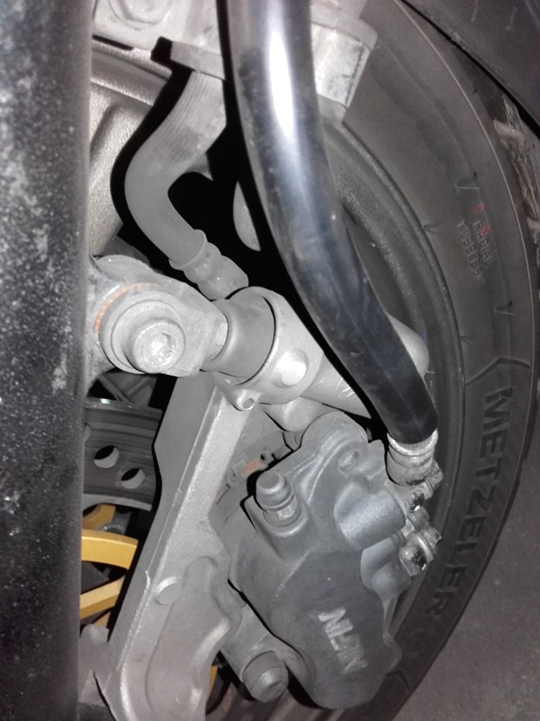

Re: luzy uchwytu gniazda hamulow przednich pomocy
znalazlem przyczyne dołaczam zdjecia w tym miejscu gdzie jest ta gumka jest jakby taki grzybek i tam jest luz bardzo prosze moze ktos z was sprawdzi u siebie chwytajac gora doł czy jest luz, tak myslalem dac tam w srodek smaru i nie bedzie stukac bo w srodku sucho co o tym sadzicie
U mnie też tam puka, niech sobie puka.
Ząbkowanie opony może być spowodowane między innymi nierównym poziomem oleju w lagach, nierównym zużyciem sprężyn czy też panewek zawieszenia. Podobno taki urok ciężkiego enduro, że po dużym przebiegu ząbkuje z uwagi na skok zawiasu.
Co do pukania - dotarłeś do wspomnianej przeze mnie pompy CBS (lewy zacisk). Góra dół (czyli w kierunku do lagi) będzie luz, bo inaczej pompa by nie zadziałała. Zrób mały test - naciśnij kilka razy (mocno) hamulec tylny i sprawdź szybko czy pukanie ustąpiło - jeżeli tak to znaczy, że na pompie jest powietrze; jeśli nadal jest to samo, to weź kogoś do pomocy i sprawdź czy dociskając zacisk do lagi, da się zablokować tylne koło - jeśli tak, to wszystko w normie.
