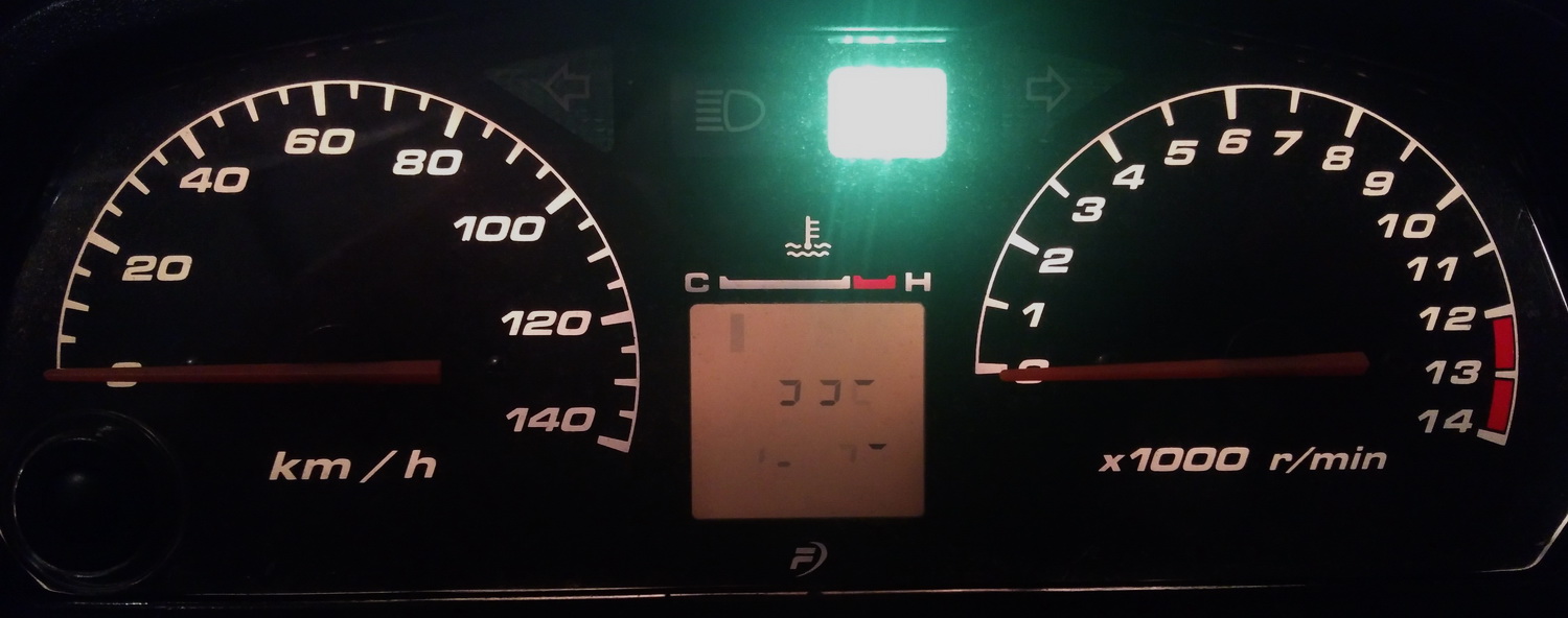

Witam; proszę o podpowiedź gdzie szukać pomocy w takim temacie. A może ktoś z Was miał podobną zagwostkę:

Aku jak najbardziej ok. Sam wyświetlacz wymaga leczenia.
Był gdzieś podobny temat aczkolwiel odp. brak.
syku
Posty: 166
Marka motocykla: suzuki
Model: gsx-1250fa
Re: Zanikające cyfry wyświetlacza licznika Varadero 125 2006
#4 Post autor: syku »
mnie to śmierdzi stykami na samym LCD.
nie wiem czy we wiaderku podpinany jest do elektroniki taśmą czy poprze gumki przewodzące.
spróbuj delikatnie docisnąć gumkę łączącą lub poruszać taśmą.
to jest zdanie osoby ciut znającej się na elektronice i kompletnie nie mający pojęcia jak zmontowane są zegary w viadrze (żeby nie było wątpliwości)
przy równym zanikaniu podejrzewałbym sterowanie

coś mi się wydaje że ci się wyświetlacz rozkleja

Znalazłem gościa, który podejmie się naprawy usterki. Potrzebuję jedynie info lub schematu jak podpiąć zasilanie do samego licznika celem weryfikacji poprawności naprawy.

U mnie również na wyświetlaczu nie ma nic. Znaczy po przekręceniu kluczyka wyświetla się kilka kresek ale po chwili znikają. Sprawdzałem już akumulator i jest ok. Kostka przy liczniku też nie wygląda na to aby była zawilgocona, styki wyglądają jak nowe, kabelki dochodzące do kostki nie są luźne czy widocznie uszkodzone. Sama wiązka też nie wygląda na uszkodzoną(w miejscach gdzie udało się to sprawdzić oczywiście).
Obrotomierz i prędkościomierz działa ok.

Witam . U mnie ten sam problem
Varadero 125 rocznik 2003 . Elektronik po rozkręceniu licznika stwierdzil uszkodzenie wyświetlacza. Sam modul wyswietlacza lcd jest nie do zdobycia byl produkowany dla firmy Facomsa z Hiszpani producenta liczników do Varadero. Skąd to wiem ano napisalem do Facomsa i tak mi odpowiedzieli. I tu niespodzianka wyslali mi za sam koszt przesylki ostatnią sztukę wyświetlacza z swojego magazynu . Dostawa potwierdzona na 5.11.2019.
Szacun dla nich ze chcialo sie im. Jak przyjdzie i zamontuje poinformuje.
