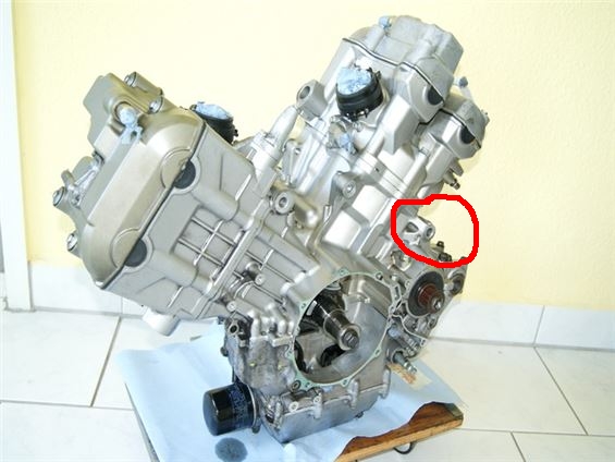

messix pisze:pokaz to pekniecie. Na pewno tego nie pospawasz a juz na pewno nie pokleisz. w Varadero cylinder jest czescia bloku wiec niestety albo kompletna wymiana silnika na drugi albo rozebranie tego w mak i wymiana samego bloku
Może w piątek podjadę do serwisu i zrobię foty.
To gdzieś pękło przy mocowaniu gmoli, tam gdzie ta długa śruba jest.
Ale nie do końca rozumiem. Można kupić cylinder z głowicą w serwisie, więc nie może to być częścią bloku chyba?

Wg tego foto cylinder jest razem z blokiem
dlatego trzeba wiedziec gdzie dokladnie peklo :)
Jest to na pewno jakis stop amelinium, pospawa sie ale podejrzewam zaraz peknie z powrotem

messix pisze:Wg tego foto cylinder jest razem z blokiem
Moim zdaniem gmole mocuje się w miejscu gdzie zaznaczyłem....
Czyli dupa.

Niestety spawane aluminium lubi peknac. Poza tym to pewnie jakis stop. O ile na plaskiej powierzchni moze i by sie udalo to w miejscu tego mocowania szczerze watpie :/

messix pisze:Niestety spawane aluminium lubi peknac. Poza tym to pewnie jakis stop. O ile na plaskiej powierzchni moze i by sie udalo to w miejscu tego mocowania szczerze watpie :/
Ja niestety też mam czarne myśli. Pęknięcie musi być sporo skoro wyciekł płyn chłodniczy.

Gmole są przykręcane do śrub mocujących silnik do ramy.Nie chce mi się wierzyć że tu coś pękło.Najczęściej to puszcza gwint bo śruba po zakręceniu gmola jest za krótka.Dobrze zweryfikuj gdzie jest wyciek.
