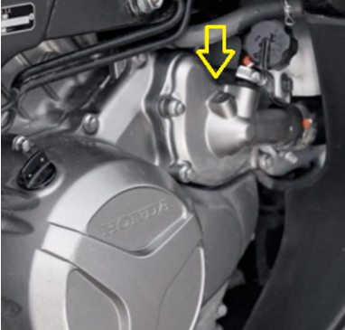

Prawdopodobnie mam wyciek spod głowicy przez uszczelkę... Zdjęcie z neta, ale strzałką wskazuje gdzie prawdopodobnie jest wyciek. Jakieś pomysły co z tym zrobić? Czy może gdzieś obok jest jakieś "odprowadzenie", czy coś?
Dzięki za rady :-)

To jest pompa wody jeśli stamtąd leci to musisz reperaturę kupić.
Jednak najpierw sprawdź czy to nie leci z połączeń kroćców tej pompy z gumowymi przewodami. Pompa jest z aluminium i pod gumą lubi się utleniać szczególnie jak długo chodzi na starym płynie. Nic nie da dokręcanie opasek , trzeba to papierem wyczyścić ściernym zanim się założy przewody.

Poszukaj - opisywałem w którymś wątku co i jak oraz wrzucałem fotki. Zestaw naprawczy w Larssonie o ile pamiętam to około 120 PLN - Tourmax. U mnie puszczało na gumowo/ceramicznym uszczelniaczu. Ośka pod tym uszczelniaczem skorodowała i kapał płyn. Wyczyścić ośkę solidnie (użyłem druciaka kuchennego do szorowania garnków
), nowy uszczelniacz + nowa uszczelka pokrywy pompy (w ASO chyba 21 PLN) i problem znikł
