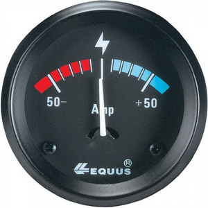

Wątek woltomierza istnieje..., a czy ktoś zamontował sobie amperomierz?
Posiadam analogowy - zdjęcie.
Potrzebuję jedynie pomocy przy prawidłowym podłączeniu (schemat, podpowiedzi, może fotki..., szeregowo, czy równolegle - to pytanie nie jest bez powodu...).

amperomierze wpina się szeregowo w obwód
amperomierz powinien być "zworą" więc podpięcie równoległe będzie jak zwarcie kablem akumulatora
edit
niektóre amperomierze wymagają boczników (rezystorów o bardzo małej rezystancji)
wtedy amperomierz jest tak naprawdę bardzo czułym woltomierzem
jak wygląda podpięcie przewodów?

w pdfie jest podłączenie

- czyli............................po podłączeniu natężenie, a w zasadnie cały prąd pójdzie najpierw do Amperomoerza, a potem na resztę instalacji...?!
Jeśli tak, to czy przewód, linka 2mm-2,5mm będzie odpowiednia?

i wtedy stosuje się boczniki aby całego prądu nie "puszczać " przez zegarWiktoria16006 pisze:- czyli............................po podłączeniu natężenie, a w zasadnie cały prąd pójdzie najpierw do Amperomoerza, a potem na resztę instalacji...?!
Kuuurcze syku - DZIĘKI!
