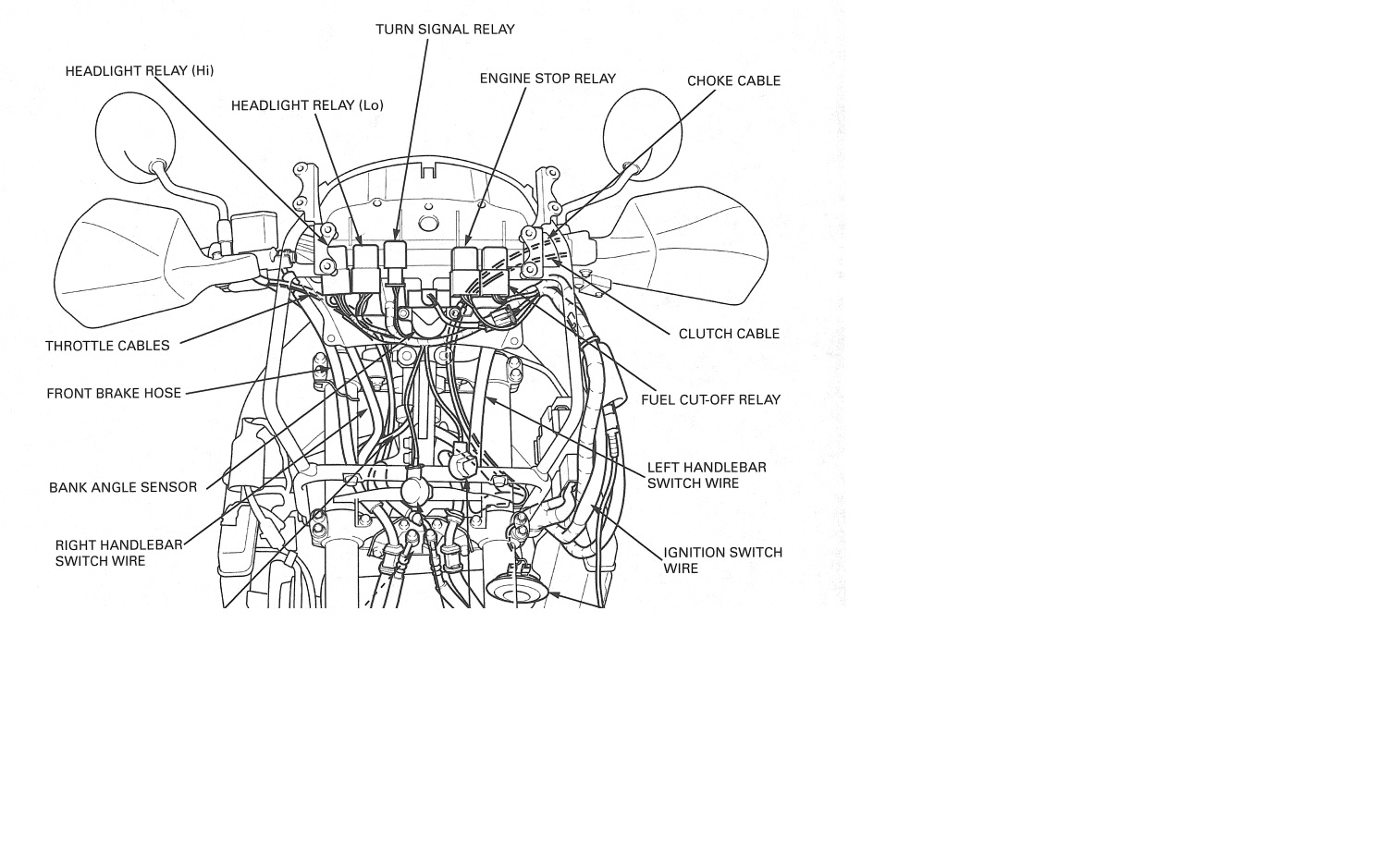

Pytanie: Gdzie znajduje się przerywacz od kierunkowskazów w Varadero XL1000 (2006r) ??

U mnie jest z przodu koło pozostałych przekaźników

maka pisze:U mnie jest z przodu koło pozostałych przekaźników
Zanim zacznę rozkręcać wszystko to poproszę o uściślenie.
Z przodu tzn. gdzieś przed bakiem?
Po prawej czy po lewej stronie?

#4 Post autor: maka »
Jak na rysunku

maka pisze:Jak na rysunku
Bardzo dziękuję. Jutro zerknę :)
