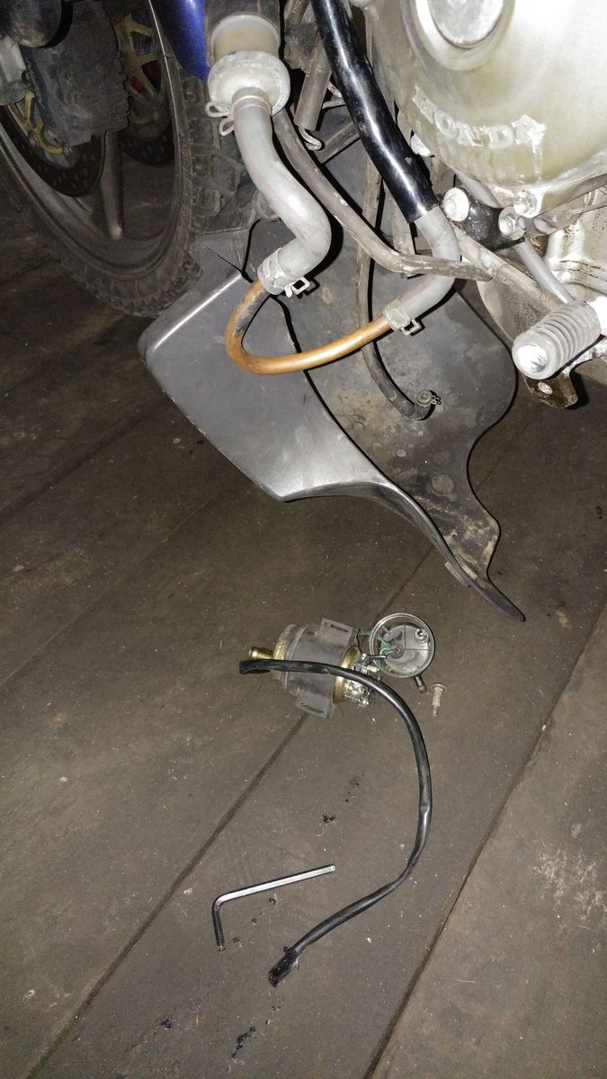

Tak zakończył się mój dzisiejszy powrót z przejażdżki... 160km od pełnego zbiornika, grawitacja przestała działać. Na szczęście 100m przed CPN...Dopchałem dolałem 12 litrów i guzik..Pompa ustawiła się chyba w pozycji -niedrożna. Wyjąłem magiczną rurkę (zwaną też rurką życia :) ) , przemostkowałem i pojechałem dalej :) Jutro dokładne badanie pompy i instalacji..
Kiedyś, lata temu, gdy były początki netu, mój śp Tata, pytał "po co ty synu tyle siedzisz w tym internecie??? " :lamo:
Ano po to Tato, żeby przeczytać o takiej magicznej rurce! :)
Dzięki za ten cenny patent! :kufle:

haha ;D witaj kolego Atego815 :) a jednak użyłeś magicznej rurki [:DD] i nawet nie musiałeś karnisterka miec na plecach :hystery: jednak stary patent sprawdza sie w krytycznych sytuacjach! :isok2: pozdrowionka dla wszystkich :)

Koledzy możecie podać średnice tej rurki - może też zainstaluje ją pod siedzeniem w razie W . ;D

Kolego w Viaderku średnica węzyka to 10 ,możesz dodatkowo na wzór pobrać wymiar z krućca filterka paliwa :isok: będzie pan zadowolony :))
