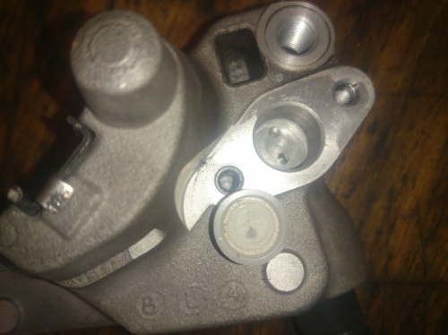

Chciałem się podzielić na łamach forum modyfikacją dual'a którą wykonałem w swoim moto.
Głównym powodem powstania pomysłu na modyfikację był permanentnie słaby hamulec nożny oraz masakrycznie trudny, żeby nie powiedzieć niewykonalny samodzielnie, proces odpowietrzenia/wymiany płynu w układzie pompy dual'a zasilającej tylny zacisk.
Jak wiadomo pompę dual w płyn zaopatruje zbiorniczek pompy nożnej, poprzez przewód hamulca nożnego prowadzący do środkowego tłoczka lewego zacisku przedniego.
Problem tego rozwiązania polega na tym, że aby zasilić pompę dual w płyn / przepchnąć płyn przez układ dual, trzeba nacisnąć pompę nożną odciągając jednocześnie od lagi pompę dual. Następnie ściskamy pompę dual i luzujemy odpowietrznik skrajnych tłoczków zacisku tylnego.
Kolejny potencjalny problem polega na tym, że zbiorniczek płynu znajduje się niżej niż większość przewodów tego układu i samoczynne odpowietrzanie się układu jest niemożliwe.
Praktycznie niewykonalna jest wymiana płynu w tym układzie w standardowy sposób tj odsysając płyn z zacisku dolewając go jednocześnie do zbiorniczka pompy nożnej. Dzieje się tak dlatego, że w porcie zasilającym w płyn pompy dual znajduje się zaworek zwrotny.
Modyfikacja polega na tym, żeby odciąć pompę dual od układu hamulca nożnego i zaopatrzyć ją w jej własny, niezależny zbiorniczek płynu.

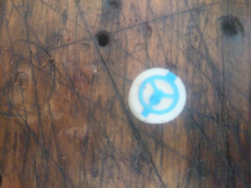

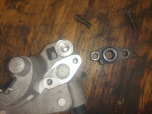

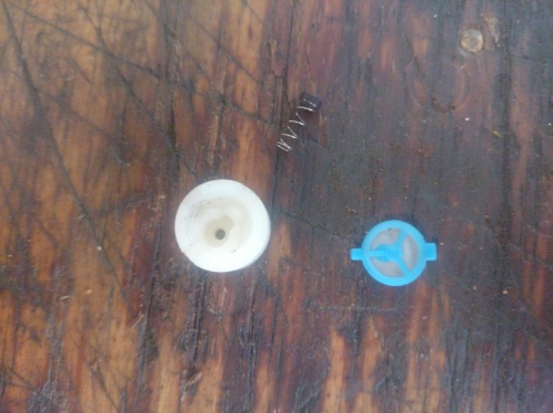

Aby to wykonać trzeba usunąć z pompy zaworek zwrotny (sam czarny "grzybek" ze sprężynką, biała obudowa/filterek musi zostać).

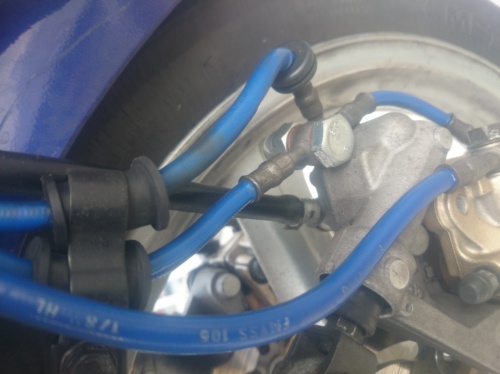

Następnie odłączamy od pompy dual i zaślepiamy przewierconą śrubą M10 z nakrętką kołpakową oczko przewodu prowadzącego do przedniego zacisku.

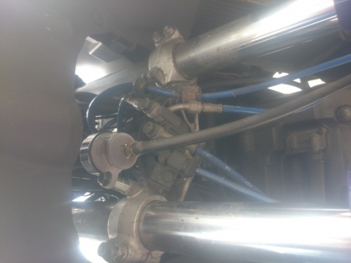

Potem podłączamy do wolnego portu pompy przewód gumowy (nie musi być zbrojony) z oczkiem z jednej strony i jakimkolwiek uniwersalnym zbiorniczkiem płynu hamulcowego z drugiej.
Zbiorniczek mocujemy tak jak ja to zrobiłem, do półki dolnej, lub gdziekolwiek tak aby znajdował się nad pompą. Im wyżej tym lepiej.
Po tak wykonanej modyfikacji zalewamy zbiorniczek płynem i odpowietrzamy układ standardowo pompując pompą i upuszczając płyn z odpowietrznika tylnego zacisku lub odsysając płyn z odpowietrznika jednocześnie dolewając go do zbiorniczka.
Całkowite odpowietrzenie układu po modyfikacji zajęło mi dosłownie minutę i wykonałem to sam.
Pompa jest "twarda" jak kamień a tłoczki natychmiast reagują nawet na lekki nacisk pompy.
Przy okazji modyfikacji układu warto rozebrać pompę, wyczyścić i przesmarować jej tłoczek czy nawet wymienić uszczelniacze i lekko rozciągnąć sprężynę powrotną.
U mnie tłoczek pompy "stał" permanentnie wciśnięty i zablokowany syfem w cylinderku.

Pozwoliłem sobie wrzucić obrazki na serwer HVP, aby zdjęcia nie wygasły.
Temat ciekawy. Czy zaobserwowałeś znaczący wzrost siły hamowania tylnym hamulcem? Czy po modyfikacji motocykl nie zaczął nurkować, gdy zatrzymujesz pojazd nożnym? (większe ciśnienie w przednich zaciskach).
Słabo działający układ CBS jest głównie spowodowany brudem znajdującym się w pompie CBS. Z uwagi na niewielki przepływ płynu w tej części układu, procesy starzenia są zdecydowanie szybsze. Ja raz na 2-3 lata rozbieram pompę i dokładnie ją czyszczę. Po zakupie motocykla nie dało się wyciągnąć tłoczka; teraz są tam śladowe ilości brudu.
Taka ciekawostka: w SD01 w zaworku nie ma gumy widocznej na zdjęciu (połączonej ze sprężyną) - występuje kulka.

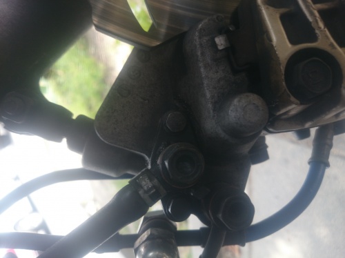

Hejka - czyli rozumiem że mogę wywalić w ogóle ten przewód który jest złączony z drugim przewodem na górze (zostawię tylko ten jeden co idzie z góry zmieniając śrubę na przewod jedno oczkowy.
I zamiast tego przewodu pójdzie zbiorniczek od dołu od zacisku tak jak zaznaczyłem na fotografii tak ?

Teraz zrozumiałem że - najlepiej jest nie zaślepiać tego przewodu tylko podłączyć go bezpośrednio do zacisku przedniego na samym dole zacisku ponieważ to jest środkowy tłoczek który uruchamia pompą hamulca tylnego. Trzeba pozbyć się tylko krótkiego przewodu który łączy zasilanie płynem pompę dual a właśnie ten tłoczek hamulcowy. A do pompy dual tak jak pisałeś dodać tylko zbiorniczek z płynem wywalając zaworek zwrotny. Dlatego teraz nie rozumiem fenomenu zaślepiania tego przewodu. Jeśli go zaślepimy to przy naciskaniu tylnego hamulca - nie będzie hamował lewy zacisk środkowy tłoczek

Tak jak kolega @Piegusek powiedział;
Nie wywalasz zupełnie tego przewodu bo nie będzie działał środkowy tłoczek w lewym przednim zacisku.
Zaślepiasz tylko to banjo które jest przykręcone do pompy dual. Jeżeli zaś zamawiacz nowe przewody to zamawiasz taki z pominięciem tego banjo.
Do pompy CBS montujesz osobny przewód zasilający ją w płyn. Koniecznie trzeba wywalić zaworek zwrotny w takim przypadku!
Zbiorniczek zasilający pompę w płyn mocujesz gdziekolwiek byle by był wyżej od zacisku. Miejsce gdzie ja go zamontowałem tzn do dolnej półki niestety nie jest najszczęśliwszy...
Never ride faster, than your guardian angel can fly...

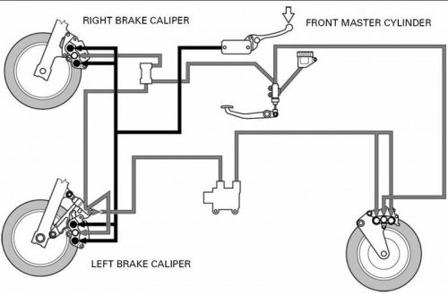

Nie prościej odłączyć pompę przy zacisku sterującą tylnym tłoczkiem [co na rysku na czerwono] ?

melon1968 pisze: śr maja 07, 2025 9:11 am Nie prościej odłączyć pompę przy zacisku sterującą tylnym tłoczkiem [co na rysku na czerwono] ?
O tym cały czas jest mowa... To jest banjo doprowadzające płyn do pompy CBS. Przy czym, jeżeli to po prostu odłączysz to stracisz całkowicie system CBS.
Przód nie będzie hamował "pedałem" a tył klamką...
