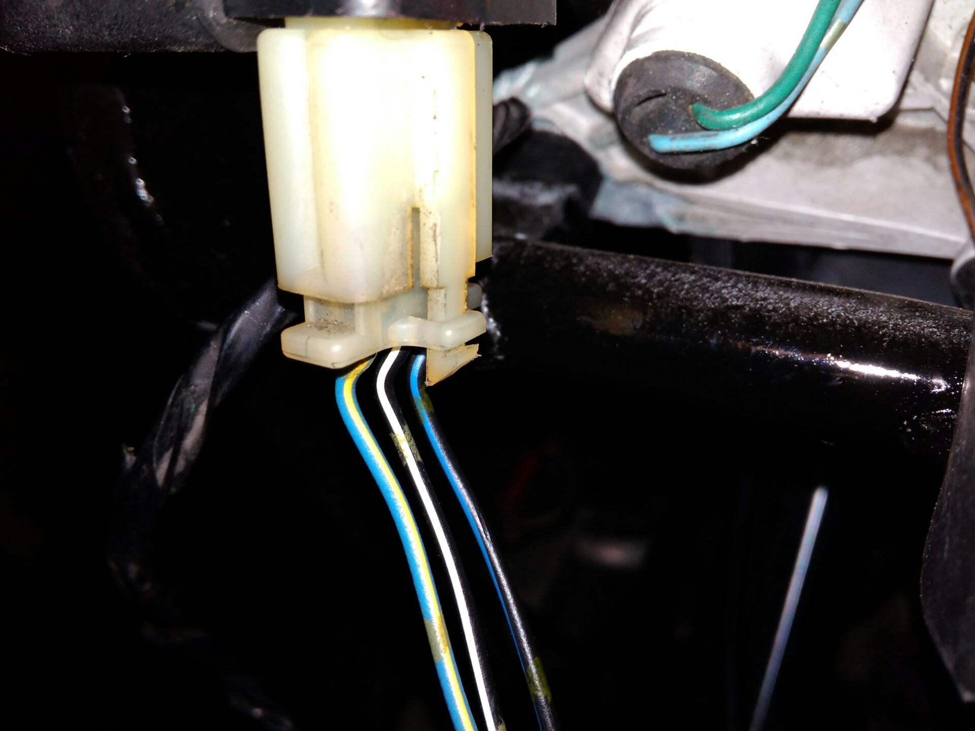

Międzyczasie od ciągłego rozpinania rozsypała mi się kostka od przekaźnika pompy i wyleciały przewody. Jak powinny być podłączone bo już sam nie wiem? W kolejności: niebiesko-żółty, biało-czarny, niebiesko-czarny? Tak jak na zdjęciu z załącznika?
