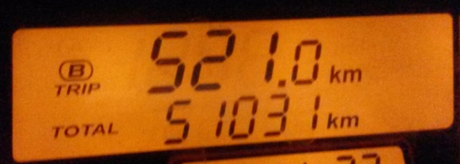

#14 Post autor: Staszek1 »
Masz racje. Nie powinno tak być.
U mnie tak nie jest. Obecny stan tripB:
Ale swoją drogą to ciekawe do ilu liczy?
Nie przypominam sobie, żebym go w tym sezonie zerował?
A te 521 (właściwie grubo ponad 521 ) to zrobiłem dzisiaj i wczoraj???
Ale pamiętam, że w ubiegłym sezonie wskazywał ponad 1500 - nie używam go.
Re: Kasowanie km jazdy dziennej
#15 Post autor: Staszek1 »
Sorki źle doczytałem: po 3000 to może i kasować.
