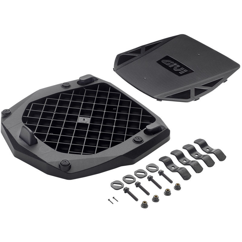

Mam taką płytę, kupiłem jako najbardziej moim zdaniem uniwersalną:

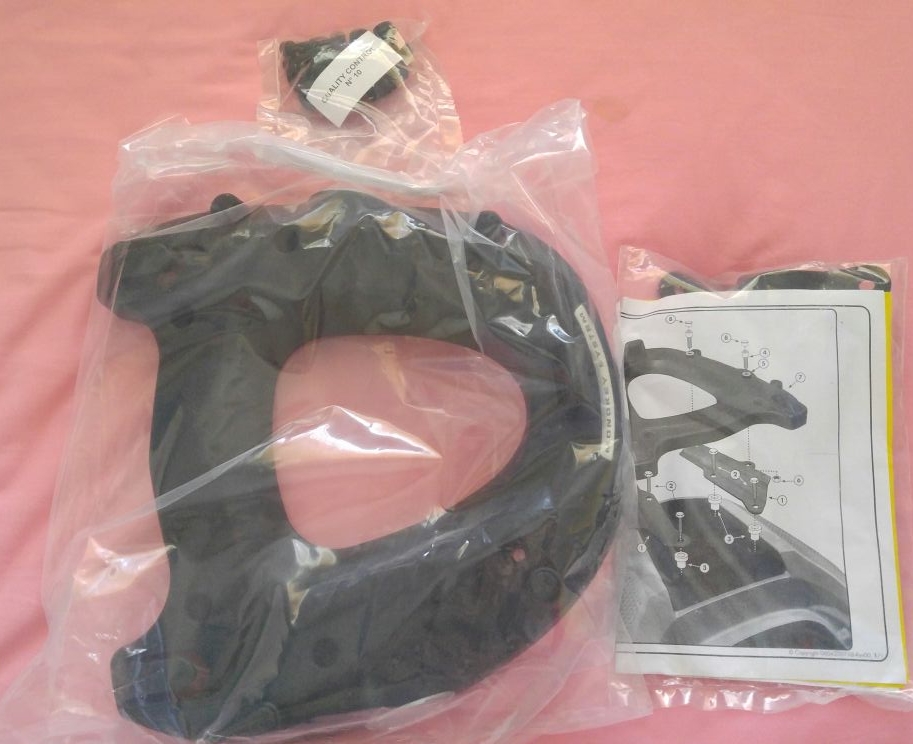

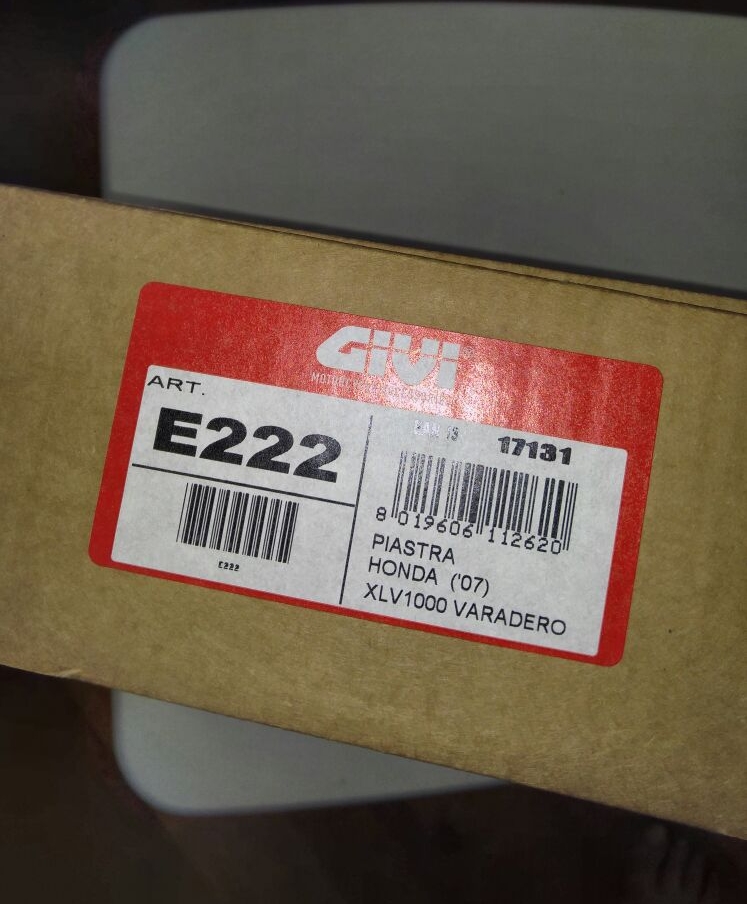

Prosze. Plyta M5 + adaptery. Calosc pod oznaczeniem E222:
https://media.givi.it/XN-Prodotti/istruzioni/E222.pdf

ArturNtv pisze:Prosze. Plyta M5 + adaptery. Calosc pod oznaczeniem E222:
I gitara :whatup:

Ta płyta ze zdjęcia jest uniwersalna i wątpię żebyś ją dopasował do swojej vara. Jeśli masz nowy model to givi E222 do starego E212 monokey wtedy wszystko pasuje plug&play :hyhy:

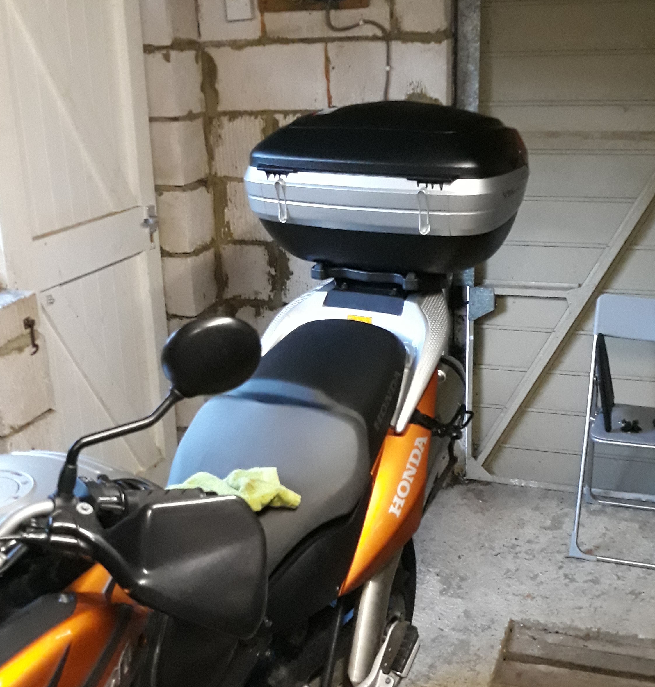

Ja w swoim "mastodoncie" zamontowałem płytę mocno z tyłu. Żeby pasażerka miał mnóstwo miejsca wolnego.
Fotki zrobione przy słabym świetle i w biegu.
Wszystko trzyma się stabilnie.ObrazekObrazekObrazekObrazek

Im dalej wysunięty ciężar do tyłu motocykla tym mniej dociążony przód a tym samym mniej stabilny motocykl.
Re: Givi vs Honda czyli jak to ugryźć
#9 Post autor: james »
LukasW pisze:Im dalej wysunięty ciężar do tyłu motocykla tym mniej dociążony przód a tym samym mniej stabilny motocykl.
... i większe prawdopodobieństwo, że zostawimy załadowany kufer na jakiejś dziurze. W Varadero bagażnik jest wykonany z tworzywa i zmiana punktu przyłożenia masy wpływa na jego nośność.

Przy mojej wadze przesunięcie ciężaru trochę do tyłu nie jest problemem ;)
Jeśli chodzi o wytrzymałość konstrukcji z tak cofniętym kufrem to sprawia solidne wrażenie.
Jeżeli zauważe jakieś niepokojące objawy to przesunę go z 7cm do przodu.

Kupiłem dedykowany i chyba jest najlepszy. Po prostu sądziłem, że uniwersalny to uniwersalny. Niestety nie w tym przypadku :whatup:
