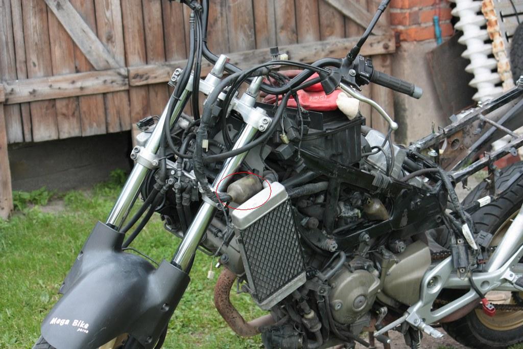

#6 Post autor: PEPE64 »
james pisze:
Z tego co pamiętam to (przekaźnik uniwersalny):
30 - plus z aku,
87 - plus w odbiorniku (woltomierz/gniazdo zapalniczki),
86 - plus ze stacyjki,
85 - masa.
Na wyprowadzeniu 87 napięcie będzie tylko, gdy przekręcisz kluczyk.
Tu masz tą wiązkę, widać też przekażniki. Ja zrobiłem tak jak proponuje james, tylko dałem trzy. Trochę ciasno się zrobiło, ale się zmieściły (pomiędzy oryginalnymi) :)) Póki co działa jeden. Właśnie na USB i woltomierz. Pozostałe do grzanych manetek (i maty w kanapie) oraz halogenów LEDowych. Uff, mój biedny alternator :down:
