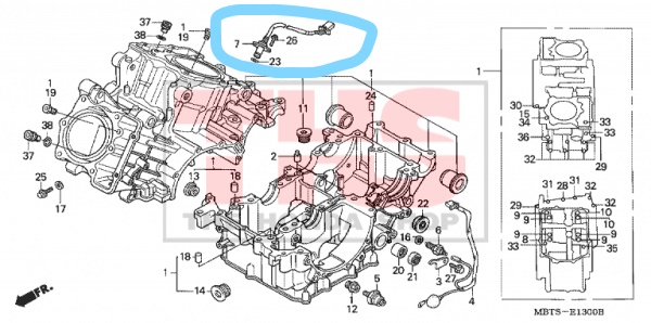

Na silniku od góry nad wałkiem zdawczym.

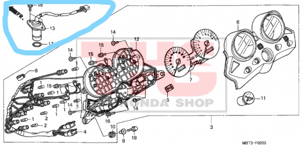

Jak na schemacie, w SD01 serwisówka pokazuje jak na pierwszym rysunku, ale umiejscowienie jego w silniku to już może koledzy, ale myślę, że podobnie jak w SD02 (rys. nr2).

W manualu rozdział 19-0 strona 357 schemat i fota na stronie 368rozdział 19-11 a kostka na stronie 367 rozdział 19-10.

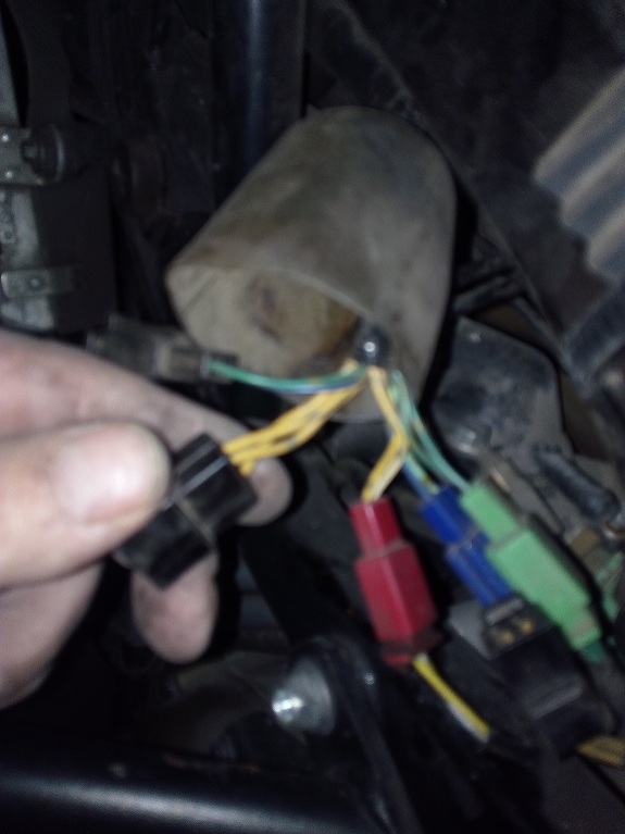

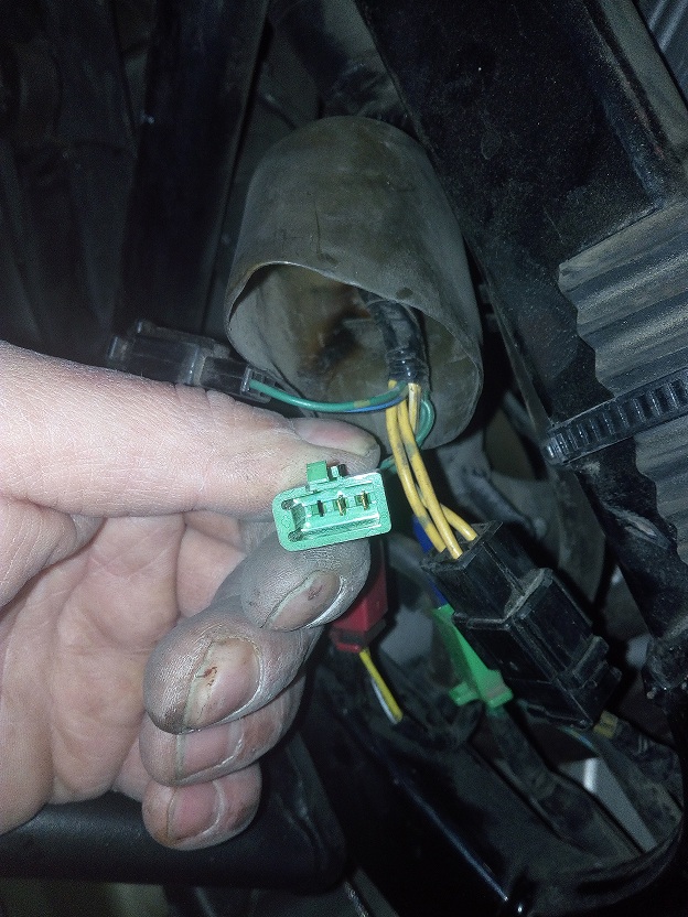

Czy jest ktoś w stanie zidentyfikować który wtyk jest od tego czujnika?
Czyżby to ta????????????

Trzy żółte to ładowanie.
