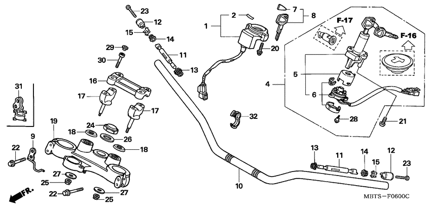

Witam wszystkich może ktoś mi podpowie Jak się nazywa środek który wypełnia rurę koncowa kierownicy A mocowane są do niego ciężarki. Problem w tym Czy podczas eksploatacji co jakiś czas mi to wychodzi muszę wciskać ponownie

Te ciężarki w kierownicy powinny być przypunktowane, może spaw puścił.Nawierć dziurkę w kierownicy i przypunktuj migomatem

Prosze, prawdopodobnie nie trzyma blaszka o nr 15:
