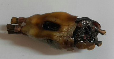

#6 Post autor: herpe »
a oto winowajca !!!!!
Re: ładowanie
#7 Post autor: mack1310 »
Norma. Nie Ty pierwszy wycinasz kostkę..
eneron
Posty: 750
Lokalizacja: Hajnówka
Re: ładowanie
#8 Post autor: eneron »
Kostkę wytniemy wszyscy, jedni prędzej, drudzy później ale i tak każdego użytkownika "kastracja" kostki czeka :hystery: :boss:
Posty: 463
Model: sd01
Lokalizacja: Polichno
Re: ładowanie
#9 Post autor: next22 »
Tą fote Trzeba dać do pierwszego posta na pierwszej stronie :) :)

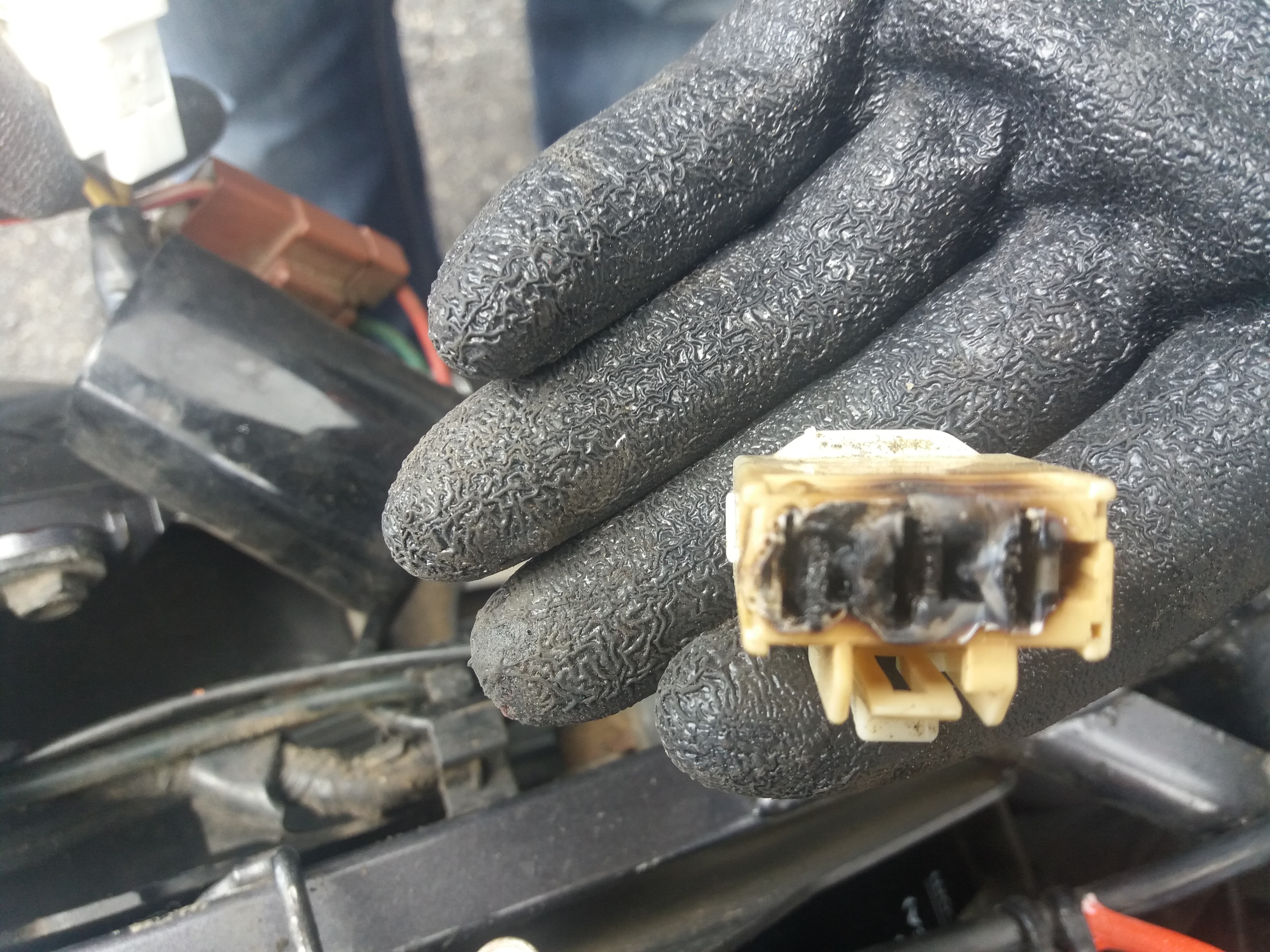

#10 Post autor: ADAMO16 »
A to moja kostka. Juz mam wersje bezkostkowa :)
2018-06-30 15.50.06.jpg (3.38 KiB) Przejrzano 11467 razy
Varadero XL 1000 juz jest :)
Re: ładowanie
#11 Post autor: PEPE64 »
ADAMO16 pisze:A to moja kostka. Juz mam wersje bezkostkowa :)
Fajny spiek. U mnie na razie kostka ok. Ale ostatnio założyłem grzane manetki, a w planie grzana kanapa i halogeny LED...
