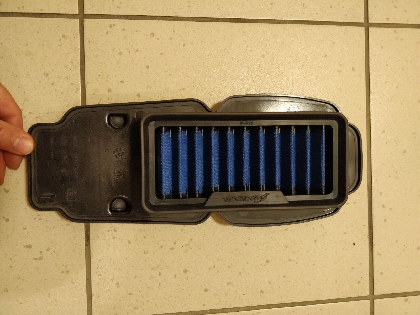

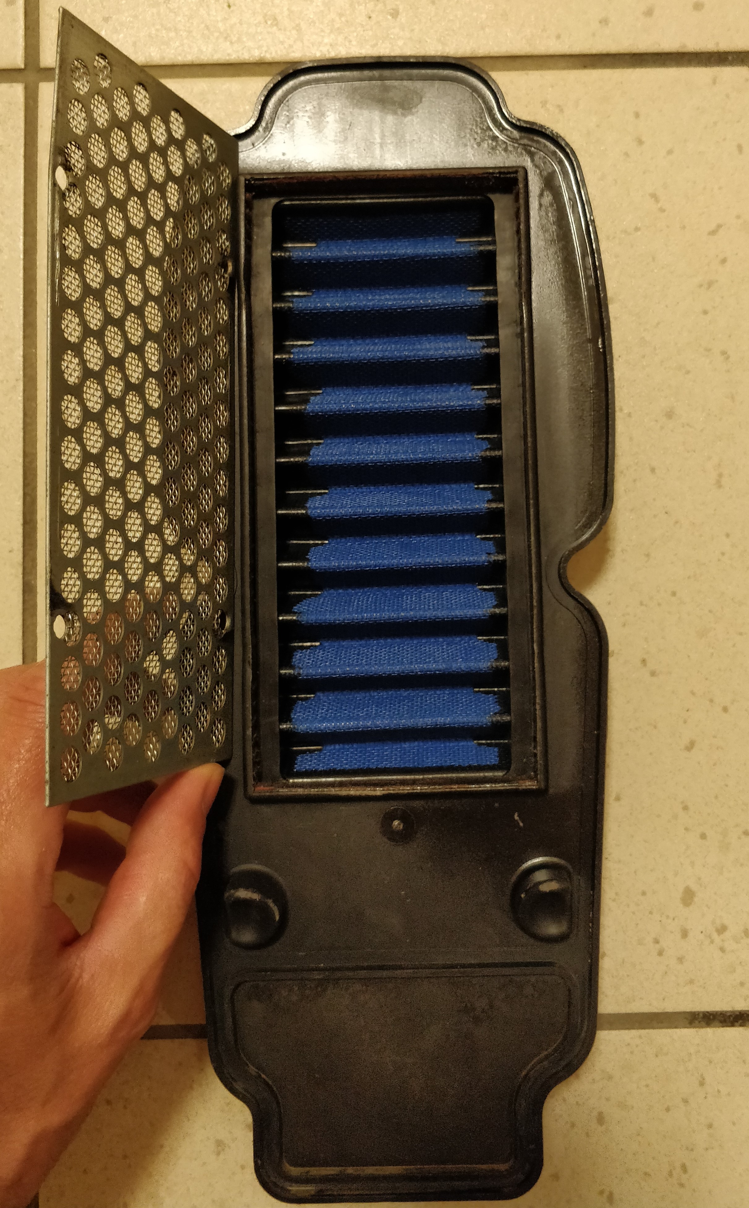

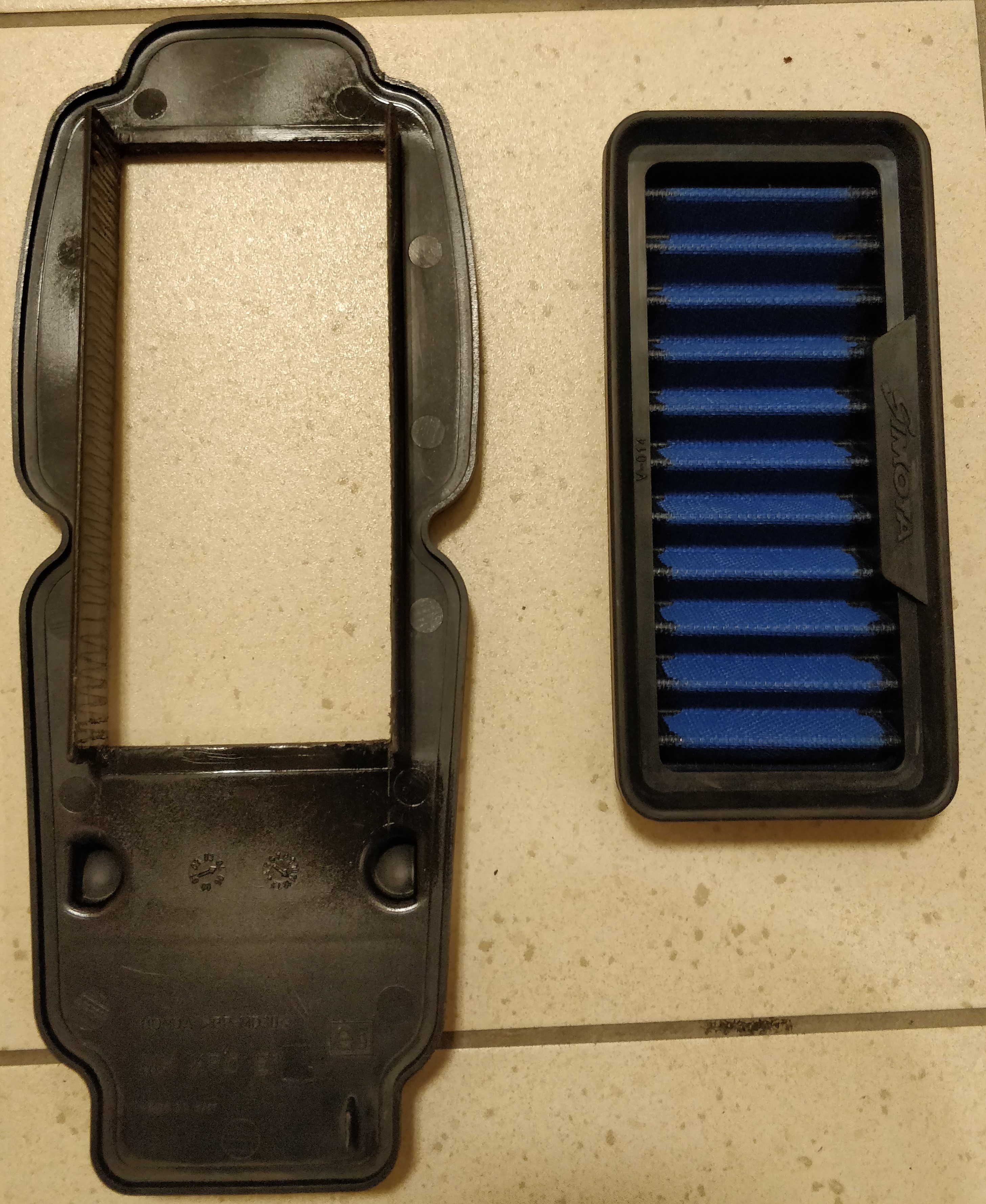

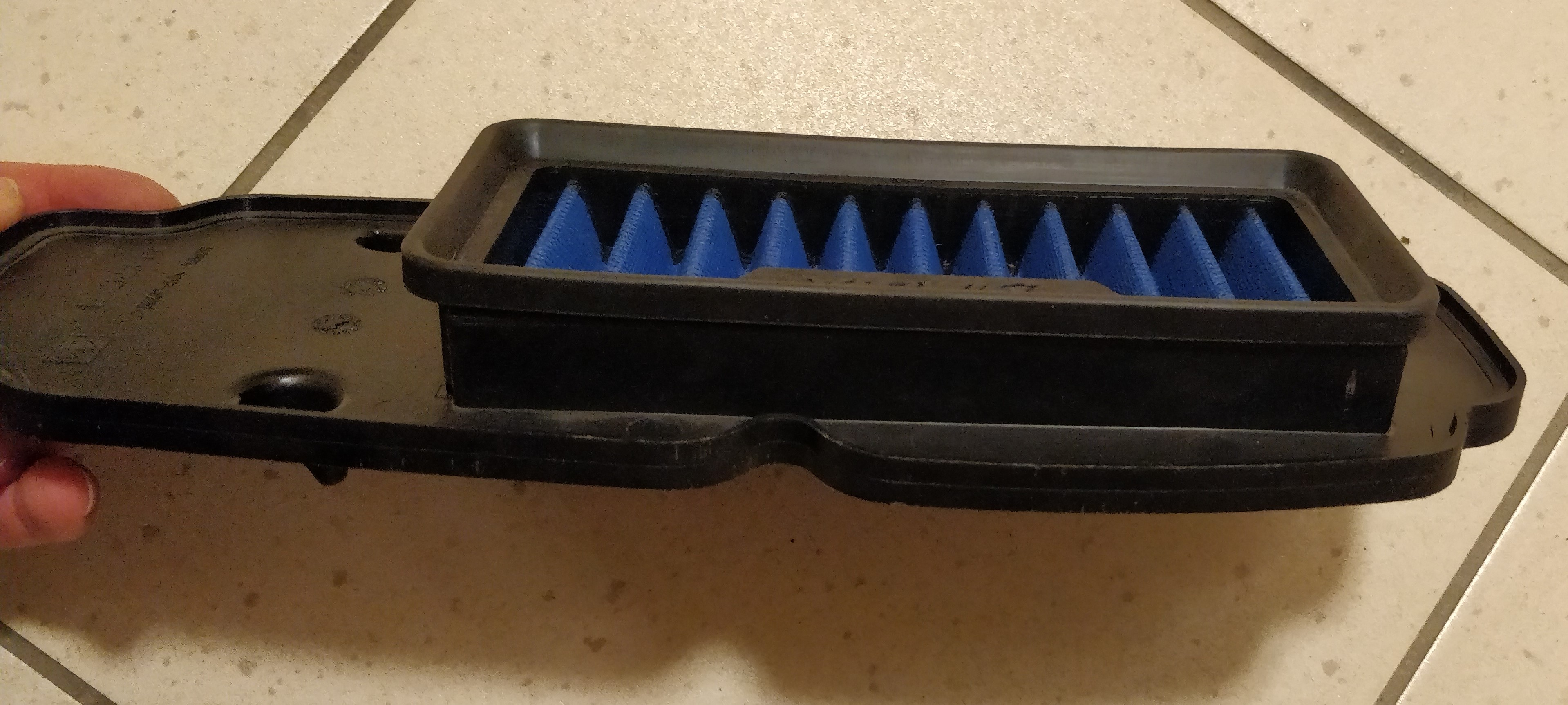

Witam, jak by ktoś chciał to mam oto taki filtr zamontowany w Varadero 125 V6 i mogę zdradzić project.
1. Potrzebujemy Wkładka FILTR POWIETRZA SIMOTA OV014 198X92mm cena około 100zł.
2. potrzebujemy stary filtr org honad varadero 125 01-06.
3. klej na gorąco.
4. chęci i piwo oraz około 30minut czasu wolnego na wykonanie projectu.
A wyglada to tak:
Wycinamy stary wkład filtrujący ale tylko ten papier.
wkładamy w to miejsce nowy wkład filtra simota, podklejamy szparky klejem na gorąco i mocujemy tą metalową siadkę od spodu.
finał jest taki.
Piwo zasłużone
