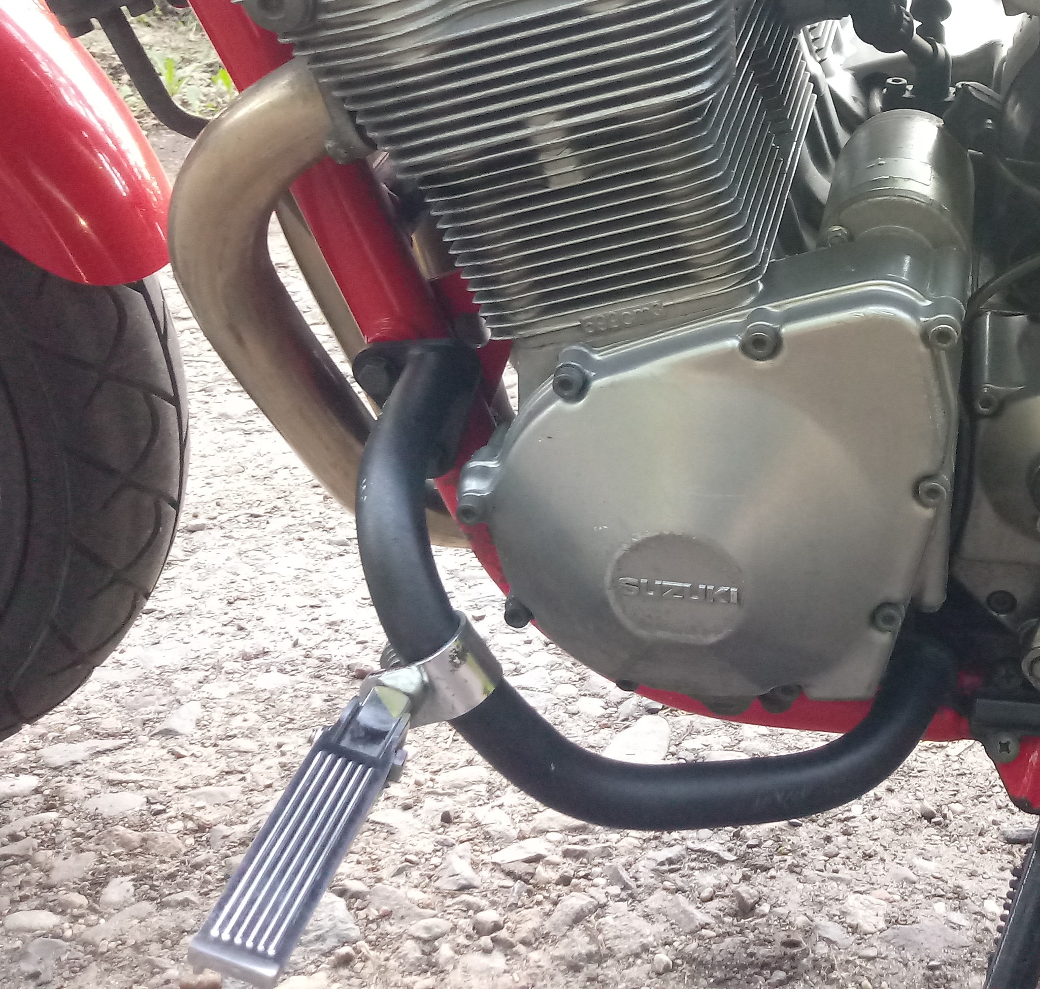

Zaczynam kombinowanie. Zamówiłem takie uniwersalne sety i zobaczymy gdzie uda mi się to zamontować.
https://www.aliexpress.com/item/2PCS-Hi ... 3c00n50Vcd
- Klazoniusz
- Posty: 57
- Rejestracja: czw maja 04, 2017 5:19 pm
- Imię: Andrzej
- Model: VARADERO
- Lokalizacja: Płock
Re: Dodatkowe sety w okolicach gmoli dla odpoczynku "długic
Zrobione. Jeszcze nie testowane ze względu na pogodę. Kiedy nie używane składa się do góry.
Dalej wysunąć się już nie da.
Wysłane z mojego SM-J330F przy użyciu Tapatalka

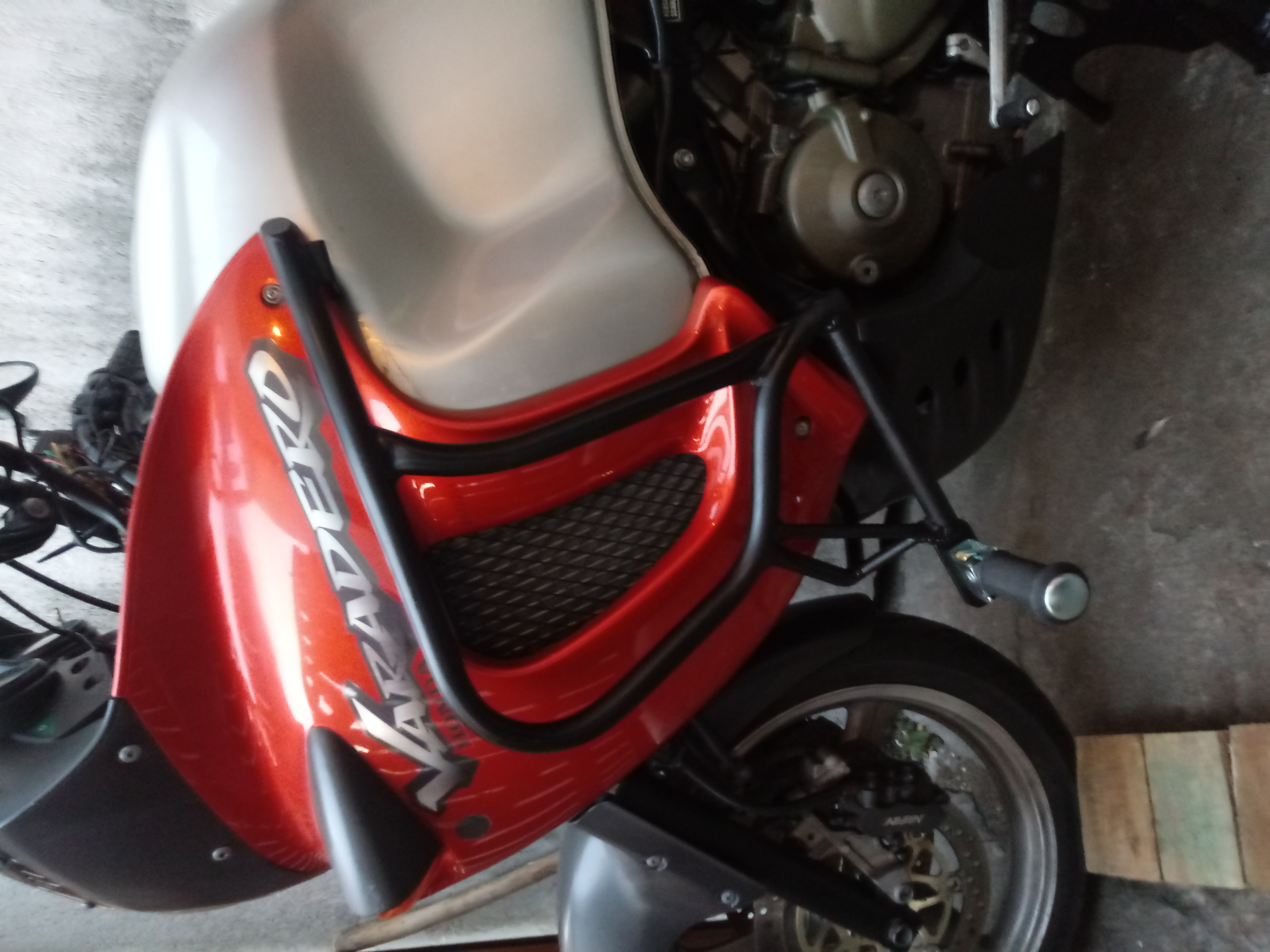

Cześć od ponad 10 lat jestem zmuszony do używania dodatkowych podnóżków( zwyrodnienie stawów biodrowych i ograniczona ruchomość tychże) Na foto takich używałem przez 8 lat w poprzednim moto. Do wiadra dokupiłem tylne podnóżki od MZ , jeszcze nie zamontowane ale będę dospawywał i przerabiał dolną część gmoli. Jak tylko zrobię dodam foty.

Projekt i wykonanie. Sprawdzone cały sezon
Mam teraz chopero-enduro. W moim przypadku
sprawdza się idealnie.

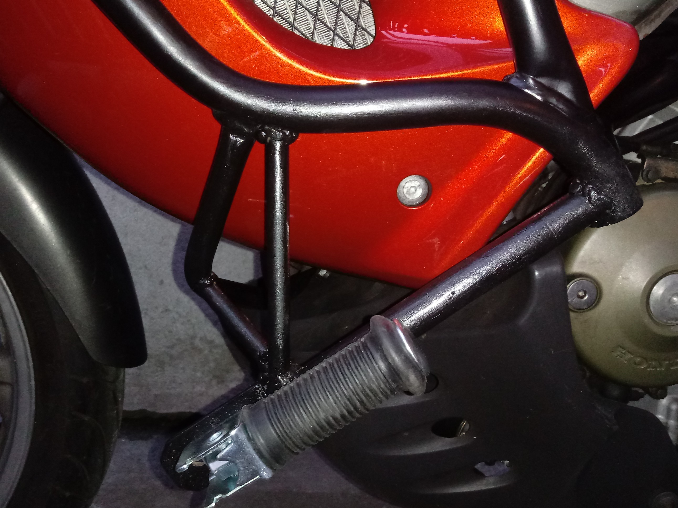

Projekt proste i skuteczne

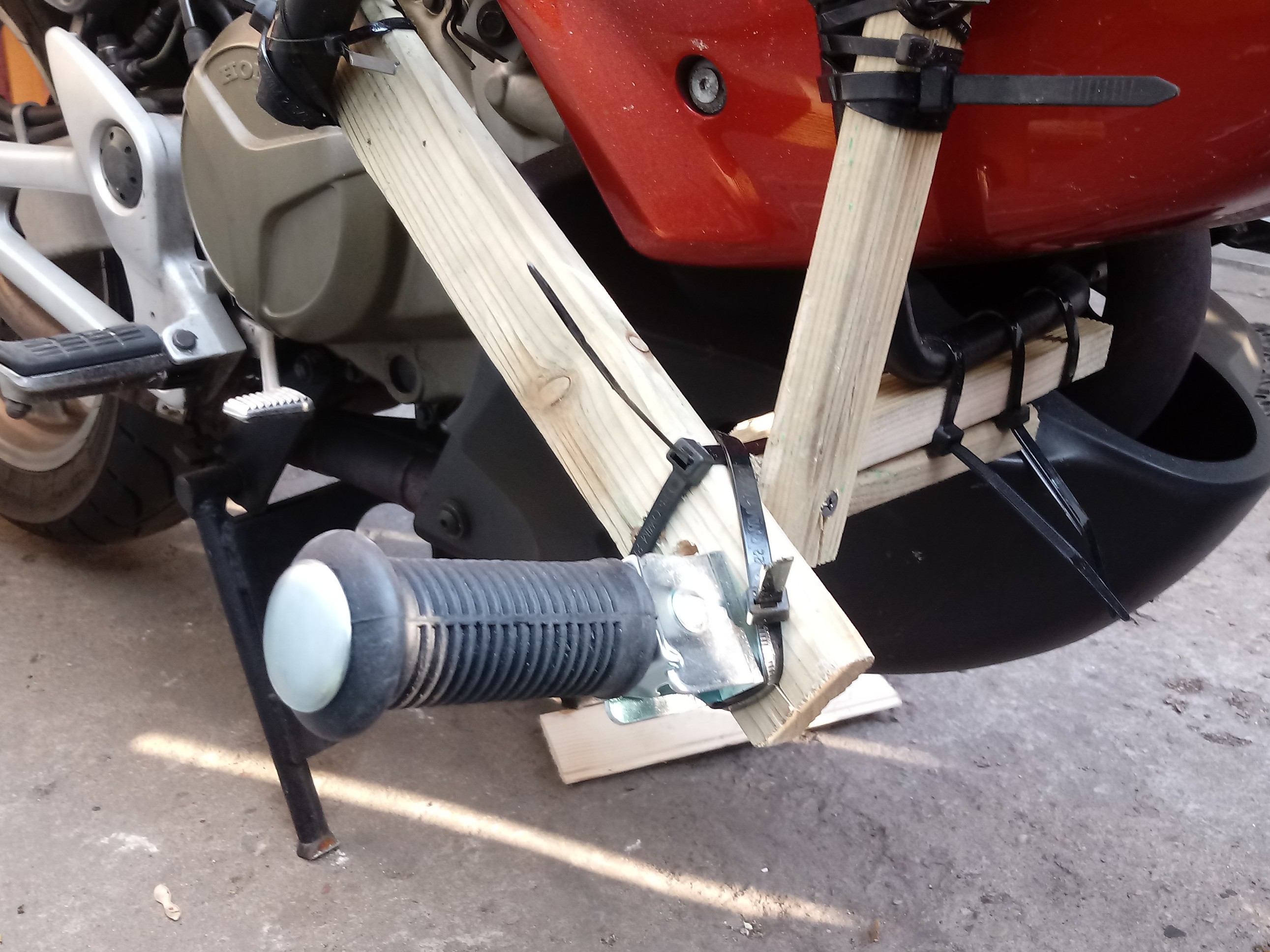

Nie mogę dodać zdjęć razem.
Tak czy inaczej sprawdzone wygodne
Możliwość regulacji , wywierciłem
dwa otwory w odległości około 2cm od siebie.
Z drugiej strony podkładki i dwie nakrętki. Na podnóżkach można stanąć ma być mocne.
