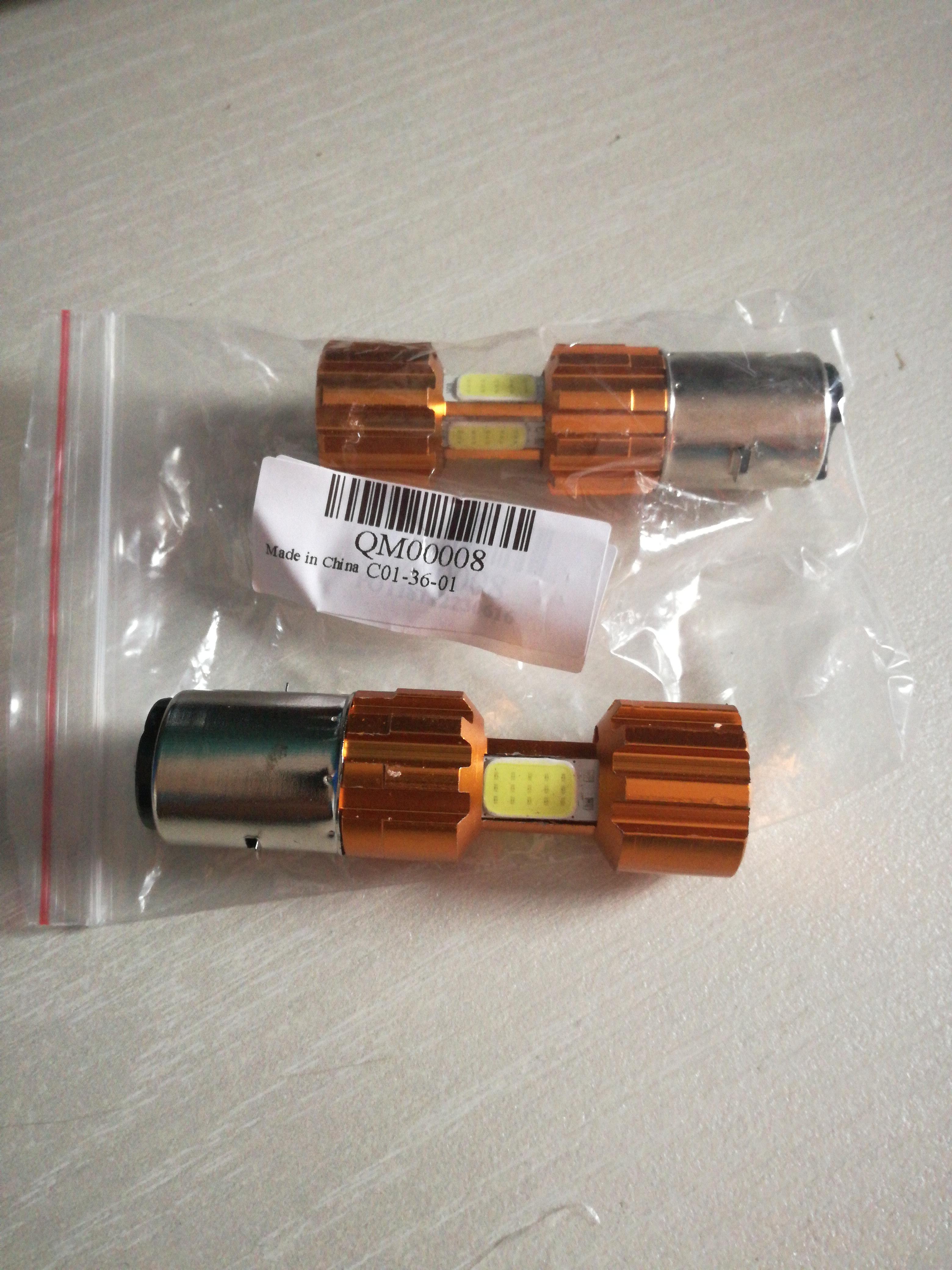

zmieniłem wczoraj żarówki przedniego reflektora (BA20D 35W/35W) w swoim Varadero 125 XL na chińskie LEDy za 12zl/szt (zdjęcie poniżej). Żarówki świecą dużo lepiej niż zwykłe, dają bardzo fajne białe światło, jest tylko jedno ale. Po włączeniu świateł świeci się kontrolka świateł długich (mimo, że są wyłączone) oraz świecą światła długie, gdy włączę przycisk świateł długich wyłączają się długie a kontrolka nadal świeci. Wiecie może czym to jest spowodowane oraz jak rozwiązać ten problem.

- ledy.jpeg (1.29 MiB) Przejrzano 20385 razy

Innymi słowy - kontrolka świateł długich świeci zawsze, a światła długie świecą na odwrót, tj. po wciśnięciu guziczka gasną, a po jego zwolnieniu (wyciśnięciu) się zapalają. A co ze światłami mijania?
Patrząc na schemat elektryczny wychodzi tak
Gdy powinny być włączone mijania, prąd płynący ze świateł mijania przechodzi przez LED obwód mijania->drogowe, i aktywuje kontrolkę drogowych.
Gdy powinny być włączone drogowe, normalny obwód drogowych zapala kontrolkę drogowych.
Wynik: kontrolka drogowych świeci zawsze.
A w samym LEDzie do wejścia zasilania na mijania podpięte są diody świateł drogowych. Natomiast do wejścia świateł drogowych - co? Mijania, czy też drogowe? Albo nic. Może tam po prostu te dwa wejścia, tj. drogowe i mijania są zwarte.
Podsumowując - chińska jakość. Bo sama elektryka w małym wiaderku jest prosta jak konstrukcja cepa.
