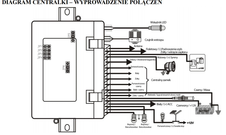

Rafik.
Przecież w instrukcji powinieneś mieć wszystko. Coś takiego. (to akurat do samochodu, ale tego samego producenta)
No prościej już nie będzie. Jeśli to nic Ci nie mówi, to radzę daj to do zainstalowania komuś, kto się zna, bo następny Twój pos będzie w dziale elektryka. z tytułem "Moto nie odpala"
