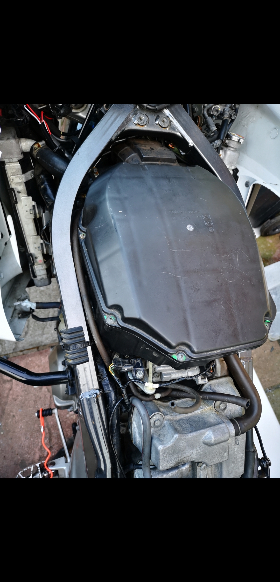

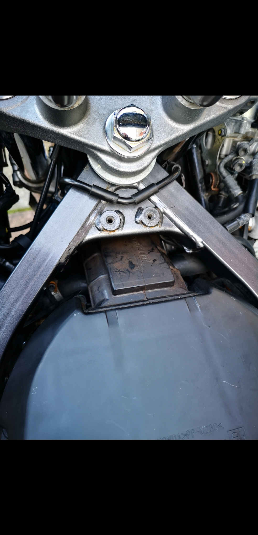

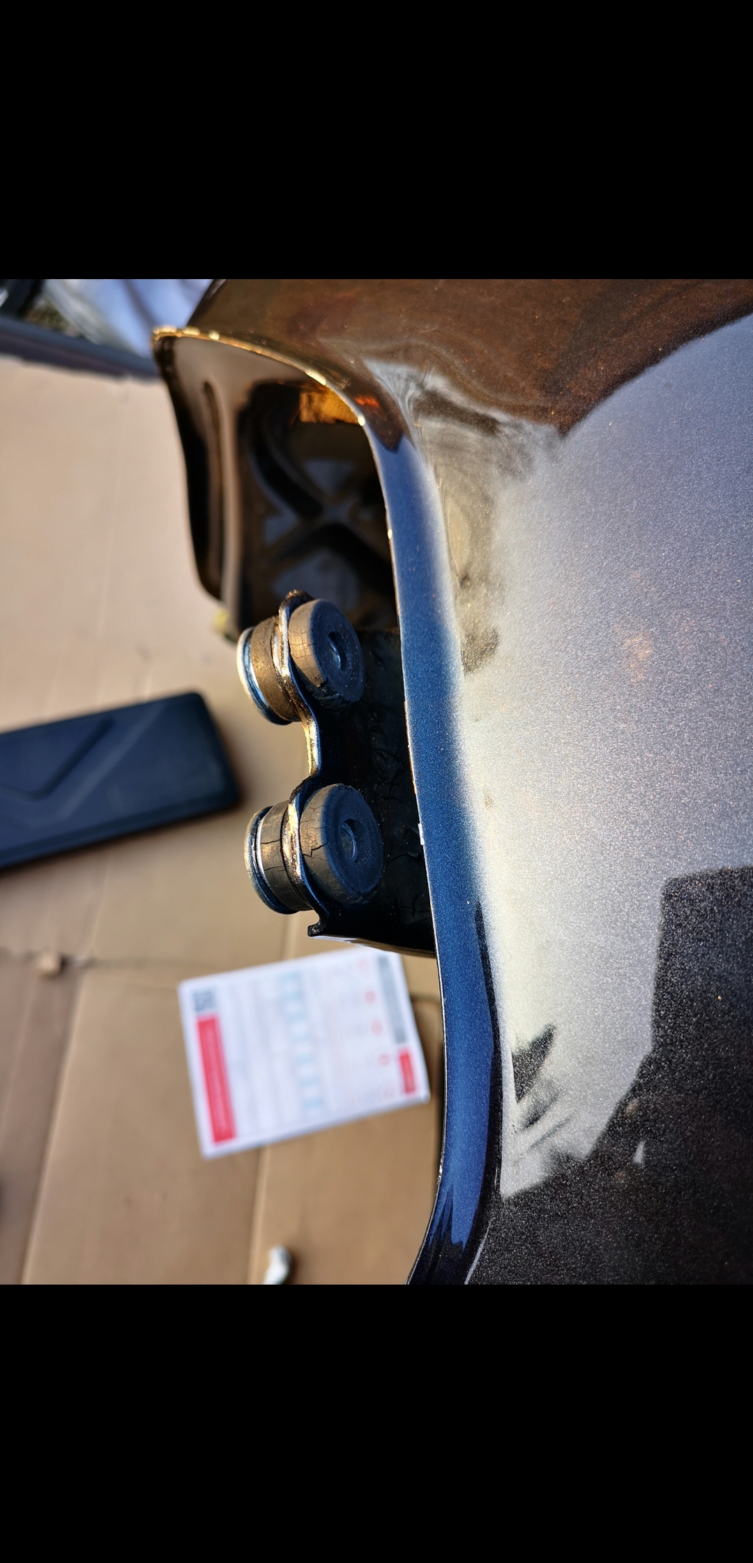

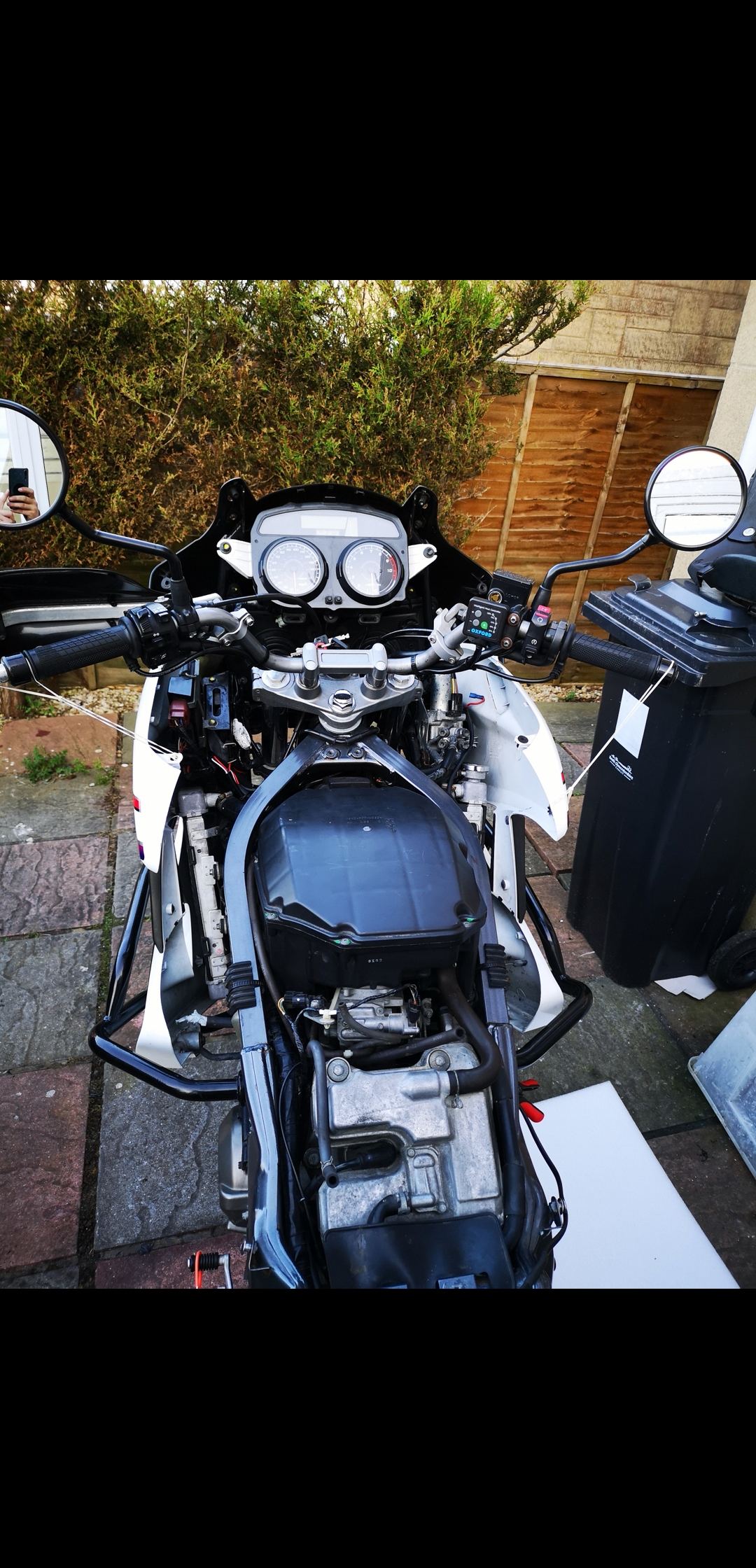

Przygotowuje moto do sezonu i napotkałem małą przeszkodę.miianowicie :
Wymieniłem świece i filtr powietrza, zamieniłem manetki na grzane... Żeby to zrobić zdemontowalem zbiornik paliwa.
Próbuje go teraz założyć ale za każdym razem pojawia się ten sam problem że zbiornik kołysze się na boki.
Nie sądzę że ten typ tak ma, ale jeśli się mylę dajecie znać proszę.
Próbowałem różnych wariantów przez ostatnie 10 godzin i ręce mi już opadają a jutro przegląd.
Postaram się wrzucić kilka zdjęć mam też filmik ale muszę ogarnąć jak je wrzucić.

Re: Pływający Zbiornik paliwa. Ktoś, coś?
Zbiornik trzyma się na 4 śrubach, pod każdą śrubę idzie gumowa poduszka, każda gumowa poduszka musi mieć podkładkę pod poduszką i nad poduszką.
Jeśli masz 4 poduszki nieuszkodzone i masz 8 podkładek stalowych i wszystko to skręcasz do kupy - niema prawa nic się kiwać
Dzięki kolego za odp.
Nie zgadza mi się tylko liczba podkładek, gdyż na przód idą dwie mniejsze i na tył dwie większe.
Chyba że mowa o tulejce z podkładką (zespolone w całość) która przechodzi przez poduszki.
Stan przednich poduszek nie jest rewelacyjny dlatego zamówiłem wczoraj komplet na przód. Mam nadzieję że to załatwi sprawę.
Wczoraj dokladalem po dwie podkładki do tych poduszek i tulejek aby mieć pewność że poduszka choć popękana dobrze ułoży się na uchu od baku, skręciłem mocno ale to kiwanie nadal było.
Zastanawiam się również nad tym czy te dwie karbowane gumy spinane na opaski plastikowe (zaciskowe) są ułożone w odpowiedniej pozycji, poprawnej wysokości na ramie..
Mam wrażenie jakby cos odsadzalo zbiornik z jednej strony.
Demontowalem już nawet górną obudowę filtra powietrza ale nawet bez niej występuje to chwianie się zbiornika..
