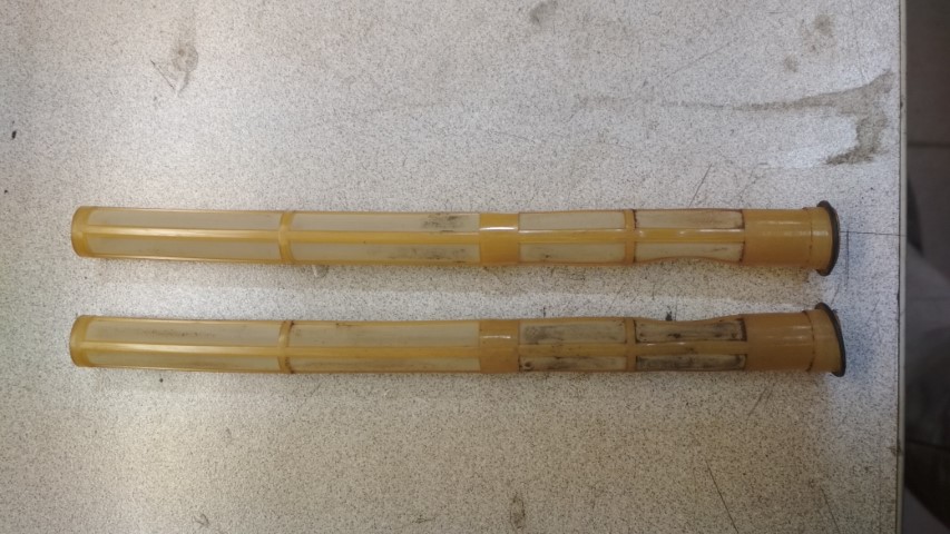

Filtr nowy-czysty (przezroczysty palstik). Pompę dzisiaj testowałem na różne sposoby,nic. Daje cisnienie około 0,4bara, wydajność ok. Jak juz ją mam na warsztacie to dołożę jeszcze przekaźnik elektroniczny na styki. Spuściłem całe paliwo z baku i trochę syfu było (raczej ciała stałe). Jeszcze go wypłucze i wysuszę jakąś farelką. Tak się zastanawiam czy to nie była jakaś woda lub inna ciecz cięższa od paliwa(raz zatankowałem 2l ropy i jechał, trochę dymił). Jak poskładam to się przejadę po wertepach i dam znać.

To raczej będziesz miał już z głowy...
Dziwię się że nie wyczyściłeś zbiornika po pomyłce?...

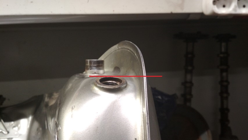

Nie czyściłem, bo byłem w trasie, a że nic się nie działo to zostawiłem. Ropa jest mieszalna z benzyną.
Zbiornik wymyty denaturatem i wysuszony, motocykl śmiga. Profil zbiornika nie pozwala na wylanie całego paliwa. Jest tam miejsce w którym może zbierać się woda. Zmodyfikowałem też sterowanie pompą. Może dorzucę parę fotek w temacie o zabezpieczaniu styków pompy.
Aha, Zbiornik mimo że wypełniony benzyną nieźle u mnie skorodowany od środka.

No co Ty... Zbiorniczek masz prawie jak nowy... Gdzieś tu na forum kolega zapodał foty zbiornika przed spawem. Co do ciekawych miejsc w zbiorniku to fakt jest parę miejsc. Ja używam po zimowaniu dodatku do paliwa wypierającego wodę... tak zapobiegawczo.

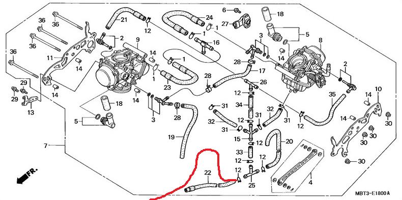

Znalazłem w czym problem. Może komuś się przyda lub "ku przestrodze". Pojeździłem trochę po wertepach i znów te same objawy.
Wróciłem do garażu, ściągnąłem obudowę i z fiszką sprawdziłem podłączenie każdego wężyka. Wszystko było ok. Jeden wężyk był tak dupiato poprowadzony, to go chciałem poprawić. Wylało się z niego trochę paliwa. Okazało się że wężyk odprowadzający paliwo połączony jest z odpowietrzeniem komory pływakowej, i jak był skierowany do góry, to paliwo które przelało się przez odpowietrzenie (to nienajlepsza nazwa) zasyfonowało również wężyk odpowietrzający i komory przestały być połączone z ciśnieniem atmosferycznym. W ten sposób ten gaźnik nie zadziała. Przy jeździe po asfalcie paliwo tam się nie przelewa. Problem powstaje przy lekkim offroadzie Rozwiązanie miałem cały czas przed oczami i było tak proste jak to tylko możliwe
. Tak to mniej więcej wyglądało jak na fiszce, zaznaczone czerwonym kolorem. Jedyne dobre to z tego to wypłukany zbiornik i zabezpieczone styki pompy:) .
Pozdrawiam T.
Pozdrawiam T.
