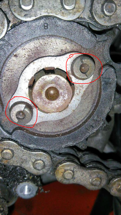

Motocykl stał od 2012 bo był wyrejestrowany . Ostatni wpis w dokumencie DEKRA w 2012 ujawniał przebieg 9200km ja zakupiłem go z 9300km . Ostatnio zabrałem się za czyszczenie łańcucha . Motocykl mam od niedawna i staram się go doprowadzić do porządku . Po odkręceniu pokrywki zasłaniającej zębatkę zdawcza mojemu zdziwieniu ukazał sie widok , niecodziennych śrub trzymających mocowanie zębatki . Wygląda to tak jakby były fabryczne. Przypuszczam że takie rozwiązanie eliminuje ponowne wykorzystanie tych śrub z powodu bezpieczeństwa . Jak Panowie myślicie ? Czy sa to nominalne śruby i zastosowanie ich jako jednorazowego użytku ma na celu bezpieczeństwo ?

Rzuć okiem tutaj: https://www.bike-parts-honda.com/honda- ... 00/1/12002
Numer części (śrub) to: 92101060100A
... czyli coś u Ciebie nie gra :thumbdown:
PS. przyjąłem, że masz Varadero 125 z roku 2003 :)

Dzięki za info .
Tak to 03 rok. Myślałem że te dziwaczne to seryjne . Trza rozwiercić przy zmianie . Planuje 15stkę zdawcza zamontować .

Te dziwaczne to seryjne z pierwszego montażu.
