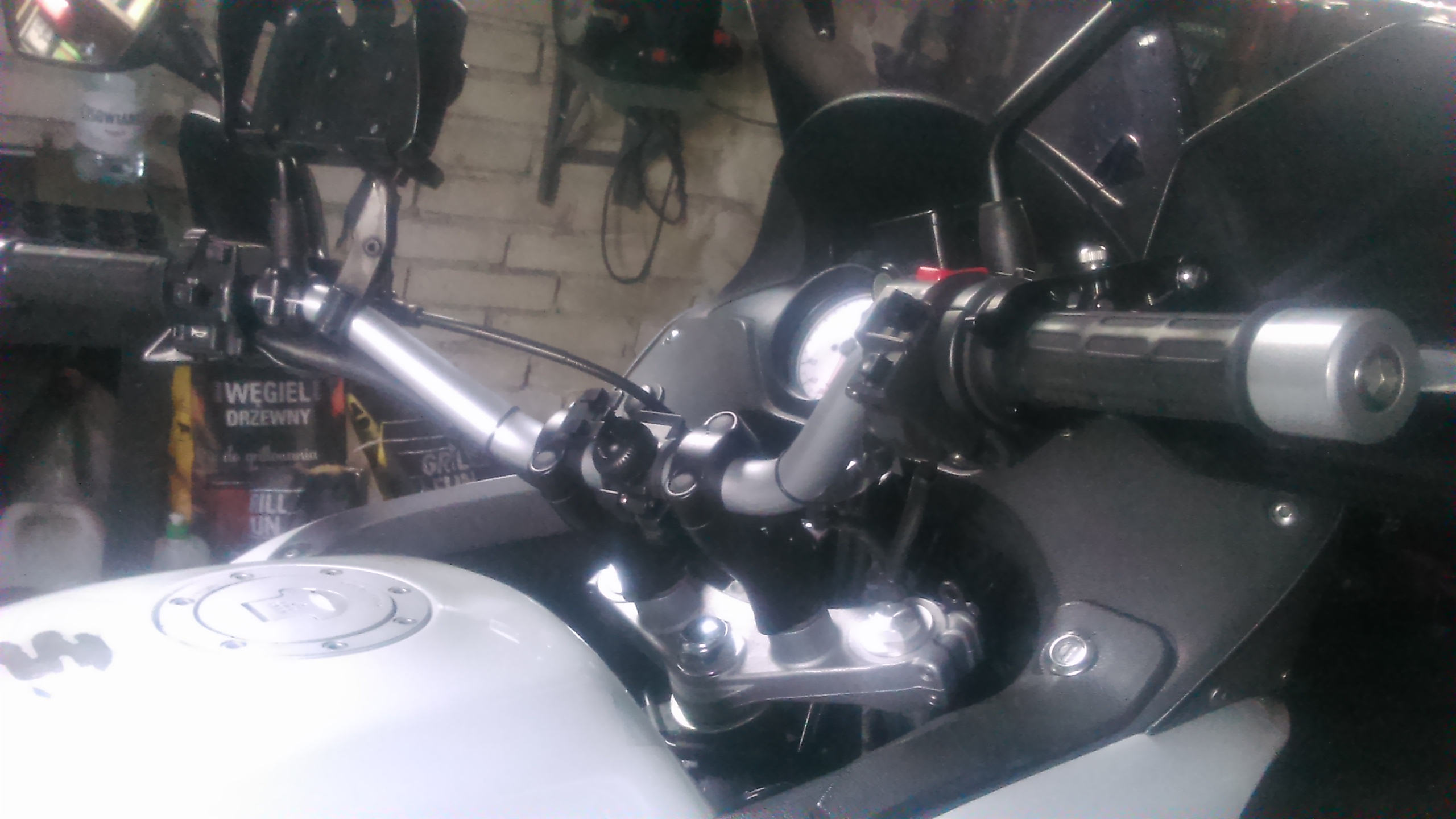

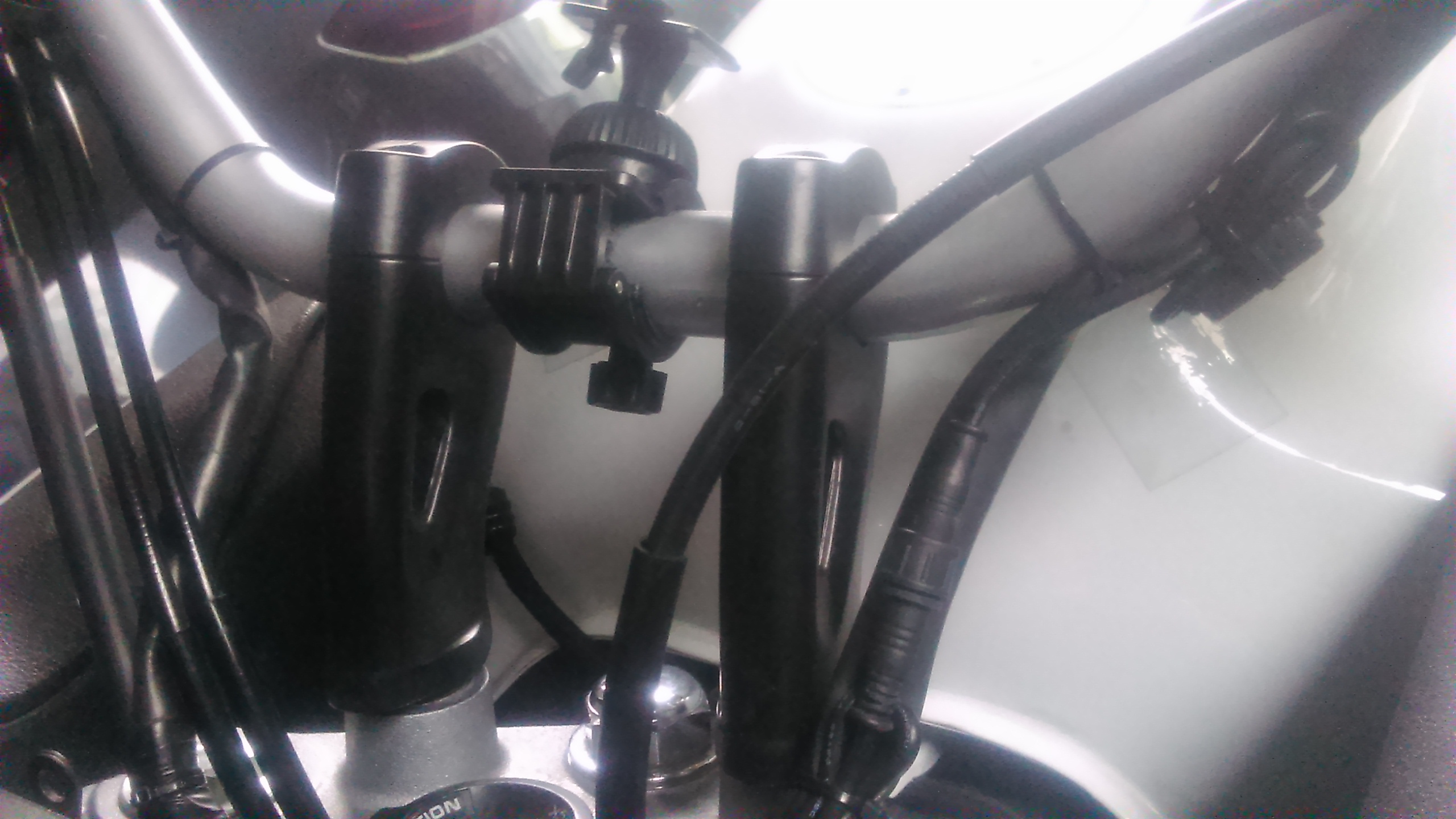

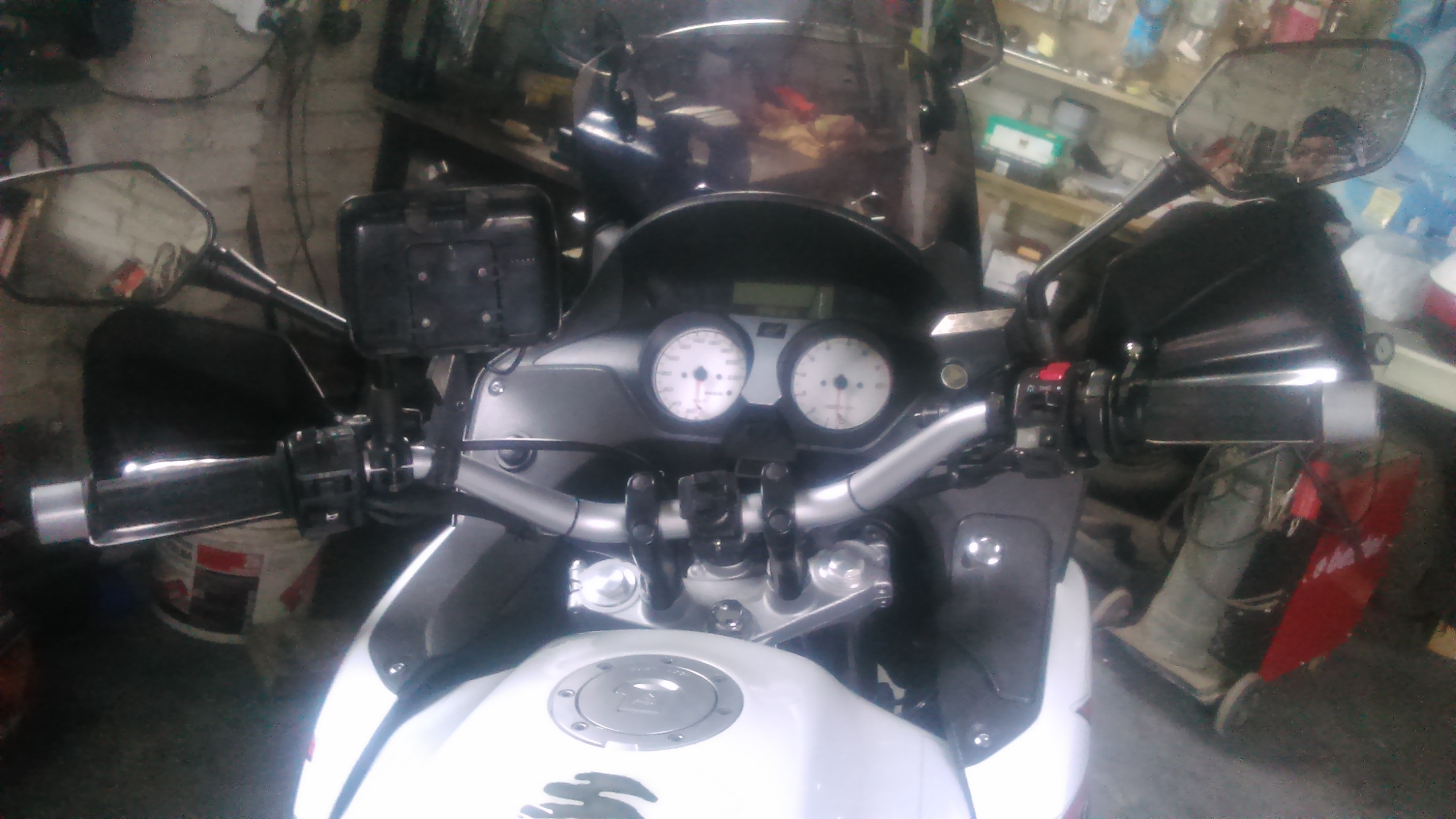

Kiera od gs 1200 z 2007,risery/mocowanie kiery od crosstourera 1200.W riserach trzeba stoczyć szpilki.
Linki zostają oryginalne,efekt i komfort zajebisty.Viadro od 2007 roku.

Wg.moich pomiarów szerokość ta sama,73cm od końca lewej do końca prawej gumy/manetki.Ale kształt jest dla mnie idealny bo przestały ręce,plecy boleć.Mam 1,8m wzrostu.
