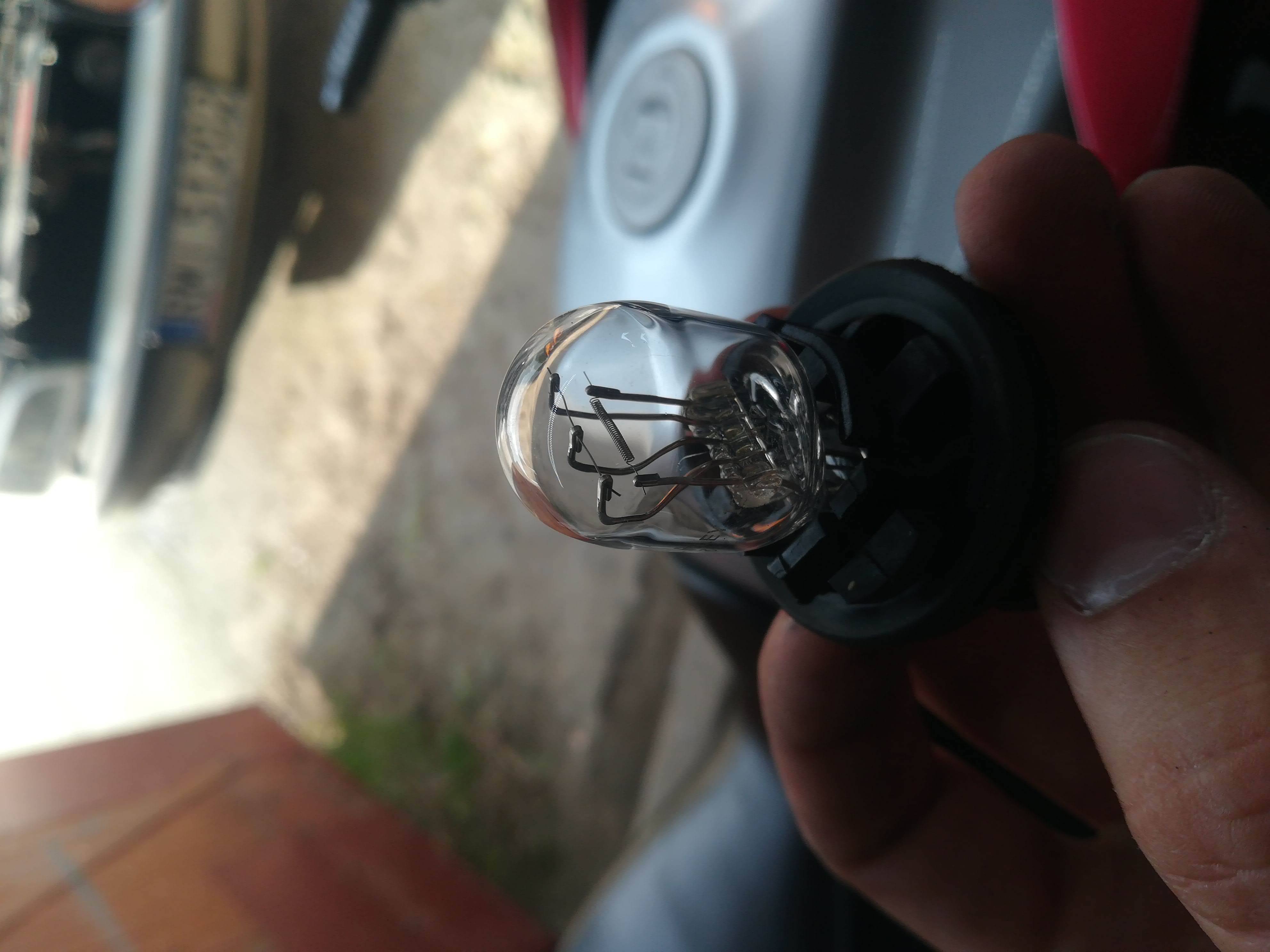

Zauwazylem że w kierunkowskazach przednich są 2 żarniki 5W i 21W. Jak nie trudno się domyśleć jest to opcja na rynek amerykański. Z tym że brakuje okablowania. Czy ktoś już podpinal? Czy powinno to być pod postojowki? I czy należy zmienić bezpiecznik na mocniejszy?

- IMG_20190518_181507_BURST001_COVER.jpg (163.56 KiB) Przejrzano 4959 razy

Cześć,
czy jesteś przekonany, że "jest to opcja na rynek amerykański"? Z tego co się orientuję to Honda nigdy nie sprzedawała tego modelu w stanach. Nie ma też możliwości zakupienia części do XL1000V w sklepach na terenie USA.
Jeśli chcesz zostawić te żarówki to dojdzie łącznie 10W (0,84A). Bezpiecznik w SD01 jest 10A i pod niego podłączone są:
-kierunkowskazy: 21Wx4 -> 7A (tak na prawdę 3,5A, bo nie ma awaryjnych),
-światła stop: 21Wx2 + 5Wx2 -> 4,4A.
-diody w kokpicie: 0,58A (0,29A).
Podsumowując - bezpiecznik 10A powinien wystarczyć, ale jesteśmy blisko granicy (9,03A).

Re: Obrysowki w kierunkowskazach SD01
nie no, nie jestemjames pisze:Cześć,
Poza tym dzięki za wyczerpujące info, podniose delikatnie jego (bezpiecznika) wartość. Pozdr
Z tego co widać to ktoś kiedyś miał zamysł żeby zrobić swiatła postojowe/obrysowe w kierunkowskazach.
Pomysł fajny, poprawiający widoczność lecz nie do końca legalny, zresztą jak wiele rzeczy w naszym eurokołchozie... bo homologacja, certyfikaty etc.
Może kiedyś dorośniemy i do tego jak do trzeciego świata stop w samochodach .
