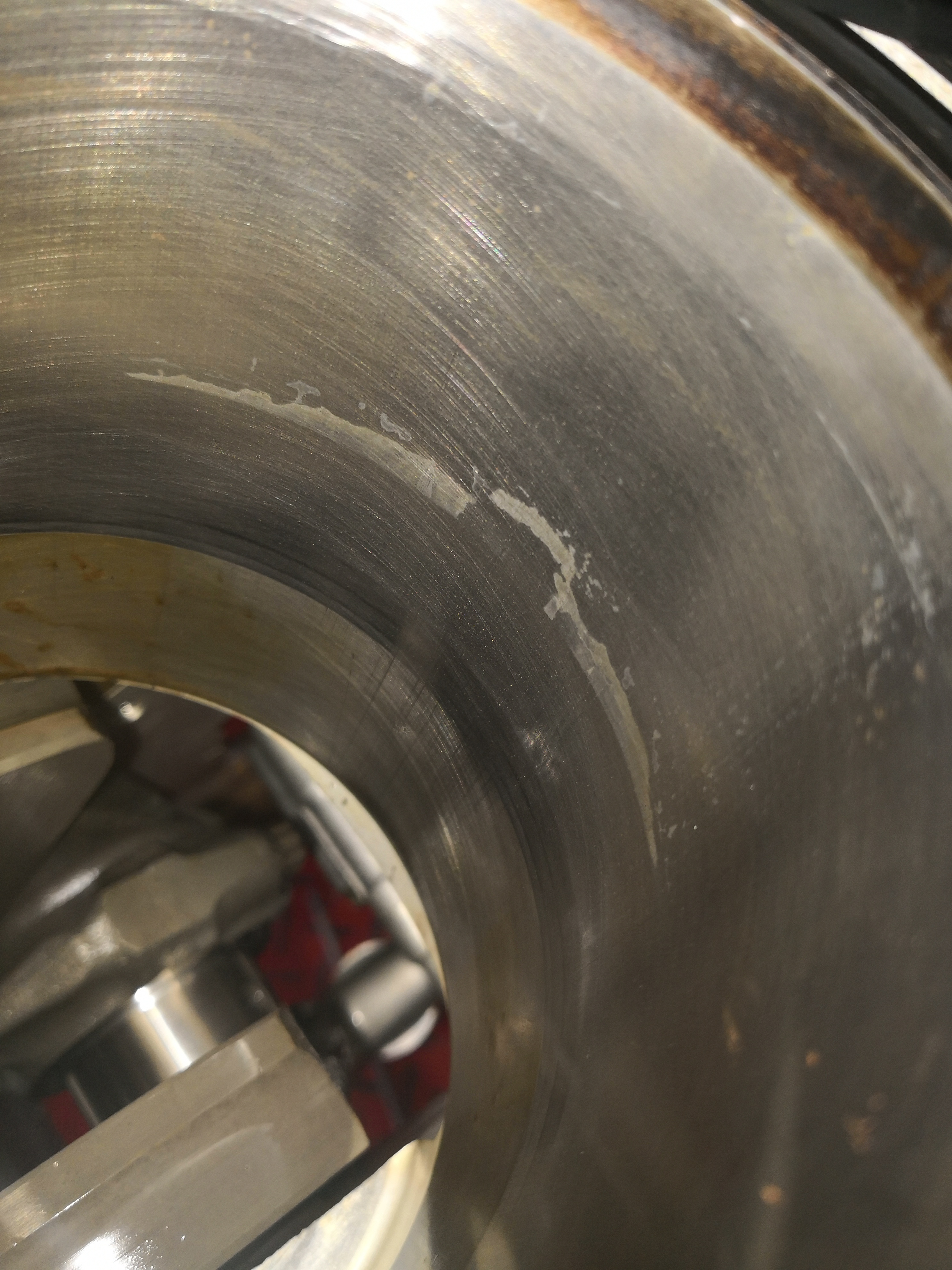

wyciągnąłem tłok i pokażę wam co znalazłem na gładzi cylindra.
- IMG_20190724_160038.jpg (291.93 KiB) Przejrzano 11374 razy

Re: ciśnienie sprężania problem...
Glebokie sa te rysy? Jaka przyczyna ich powstania byla?
