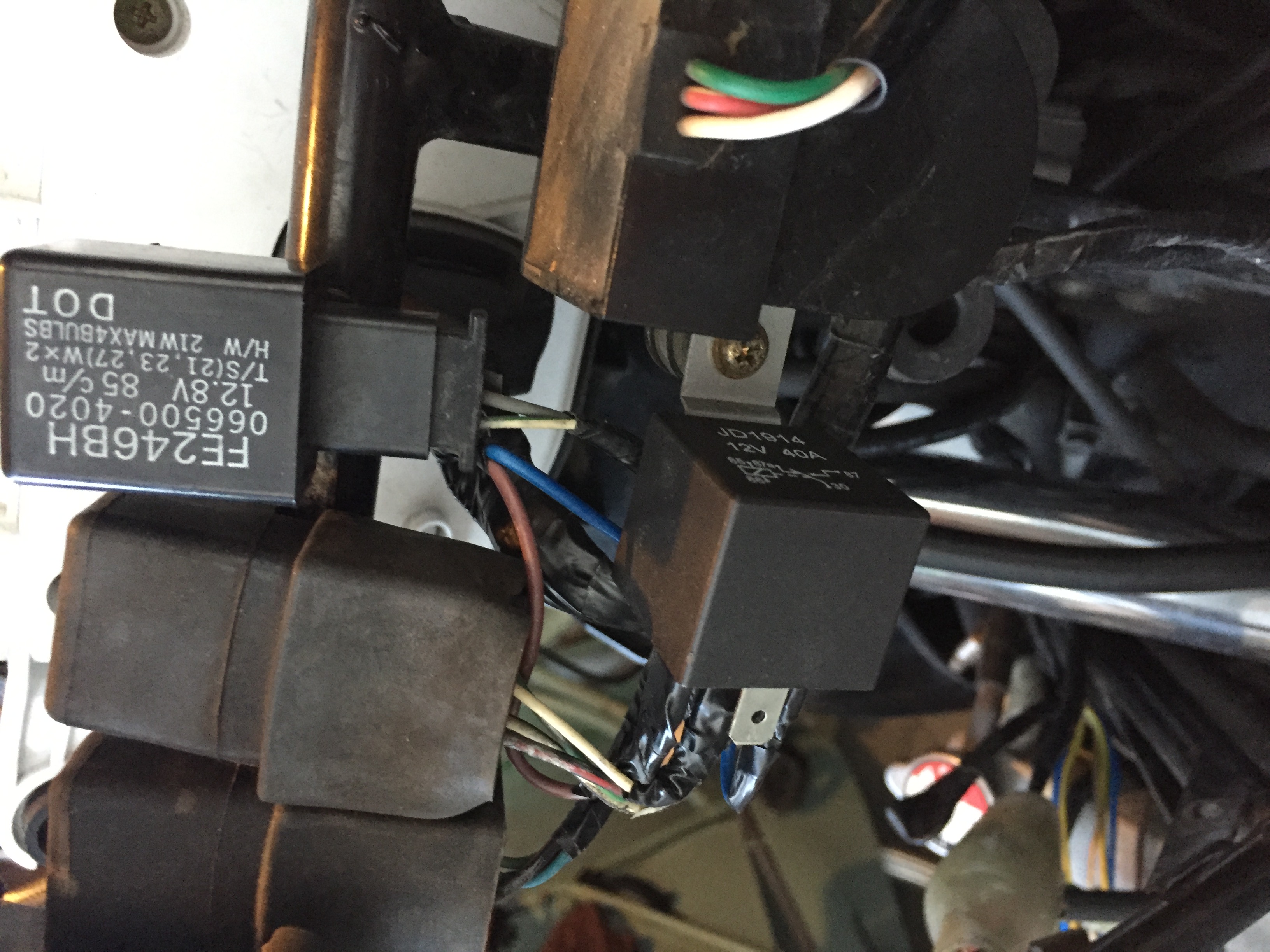

Witam! Pytanie do elektryków magików dotyczące powyższego tematu. Prosiłem już kiedyś o foty, które były tu wstawione, ale nie można ich więcej otworzyć. Najwyraźniej nikt ich już nie posiada. Tak wiec zabrałem się sam z miernikiem pomocnikiem do wstawienia przekaźnika na pięć pinów. I tu pytanie. Pin 87a. To tu podpinamy kabel dolutowany do kabla od kontrolki oleju?

Poszukałem który kabel do czego, podłączyłem dodatkowy przekaźnik i działa! A zrobione to jest tak:
Z przekaźnika od świateł bierzemy biały kabel, przecinamy go w połowie i podłączamy pod nowy, dodatkowy , pięciopinowy przekaźnik, pod piny 30 i 87a. Natomiast z wiązki idącej do licznika bierzemy jak w powyższym tekście niebieski z czerwonym paskiem. W połowie długości tegoż kabla, dolutowujemy nowy kabel i podpinamy go pod pin 85. To samo robimy z kablem czarnym z brązowym paskiem i dolutowany nowy kabel podpinamy pod pin 86.
Przy takim podłączeniu, po przekręceniu kluczyka zapala się tylko postojówka. A gdy silnik zagada i kontrolka oleju zgaśnie, zapalają się światła mijania.

Mam to!!!

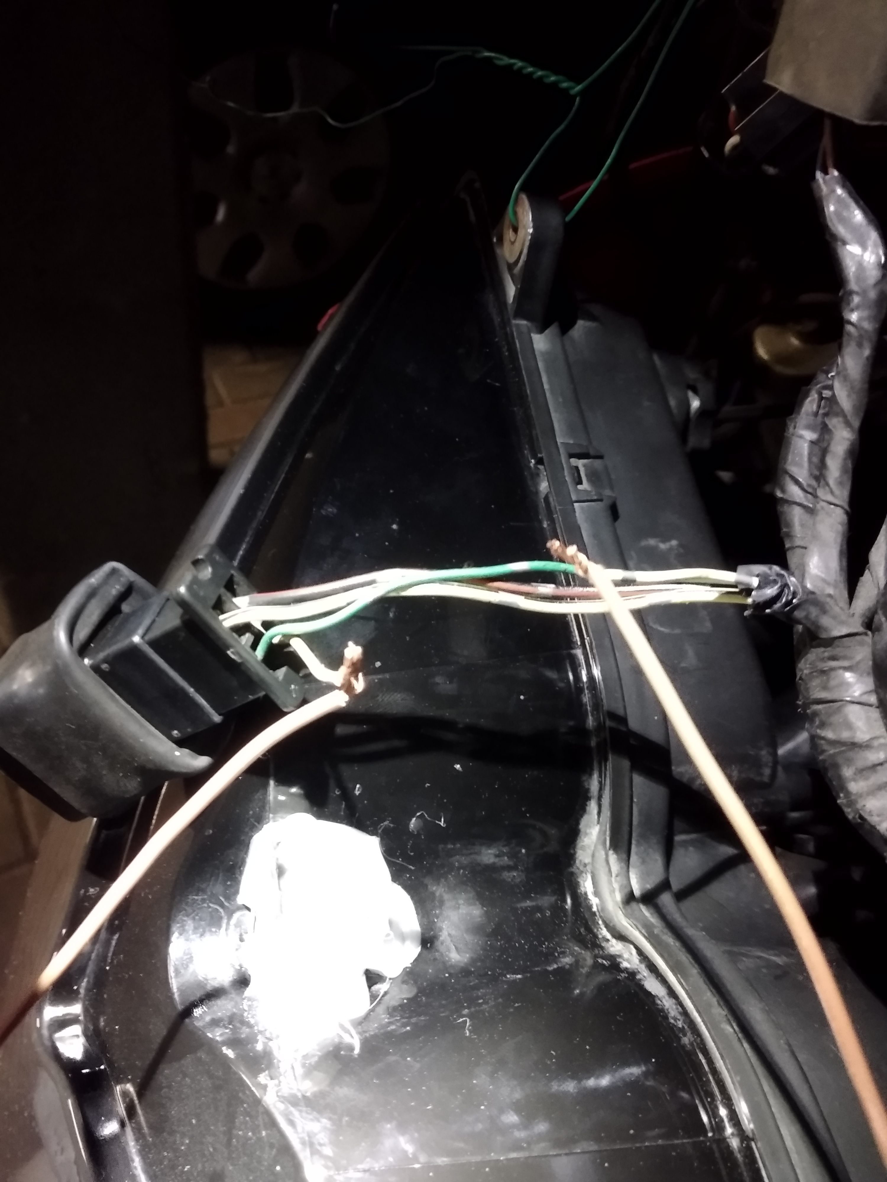

Witam wszystkich.
Jeśli ktoś jest zainteresowany podłączeniem wyłącznika do świateł to zamieszczam fotografie z montażu.
Po odszukaniu przekaźnika świateł pod zegarami rozciąłem kabel napięciowy do przekaźnika jeden ma wyższe napięcie drugi niższe, rozcinany ten z niższym i łączymy z przełącznikiem który montujemy na kierownicy.
