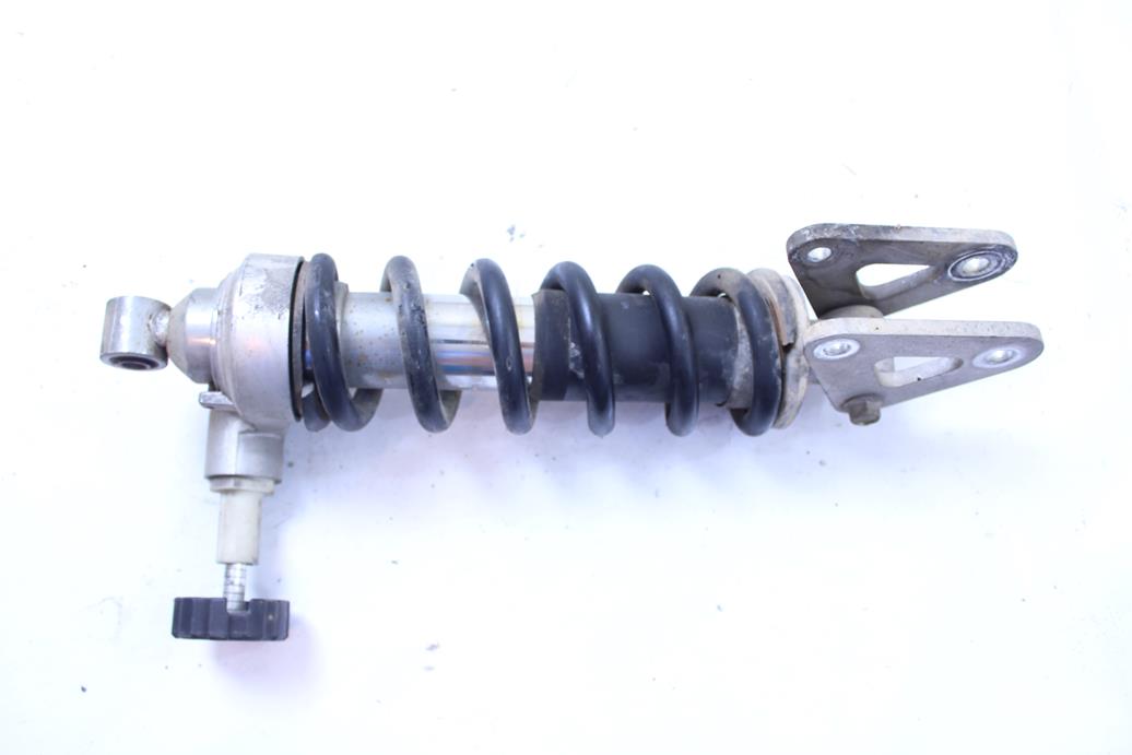

Ja mam taki amortyzator
https://c.allegroimg.com/original/0cc3c ... 65e2c078ac
Ten trójkątny uchwyt zasłania mi dół, więc w sumie nie wiem, czy będę miał dostęp, o ile ta śruba tam jest..
