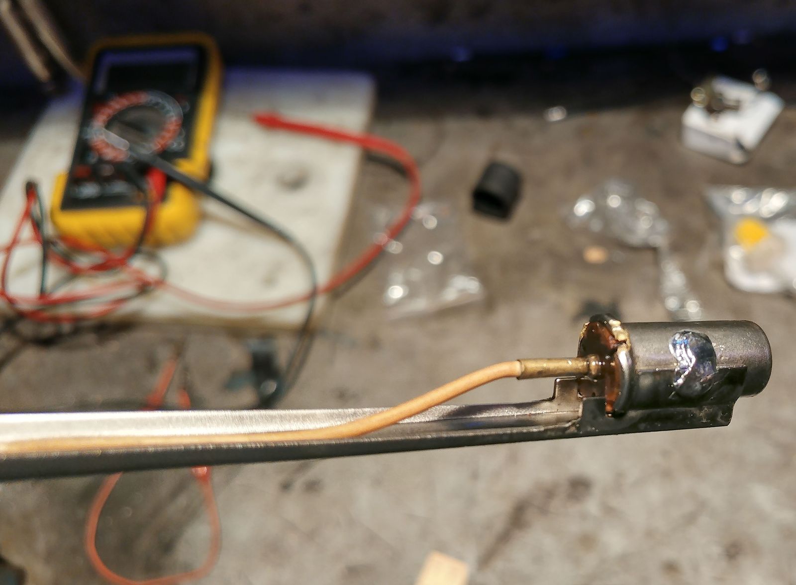

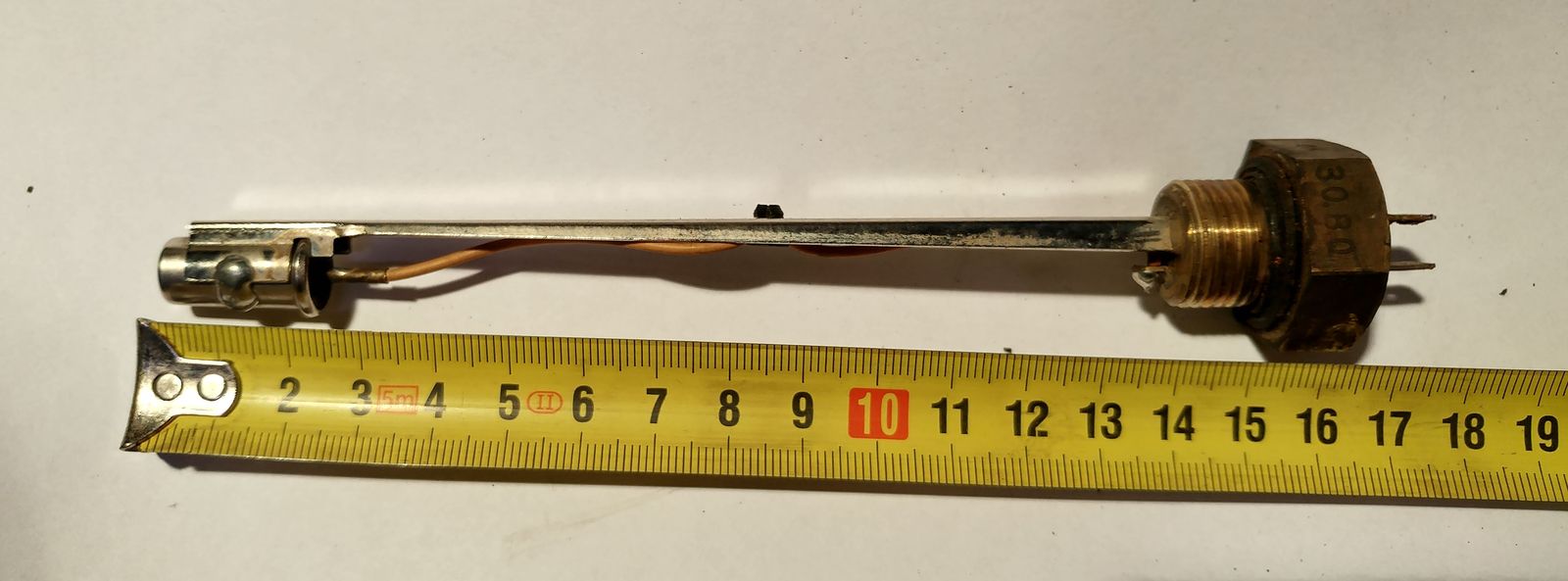

Odnośnie czujnika, który wygląda tak
Faktycznie można kupić na Allegro za 30 zł. Z tym że to jest tylko sam termistor mieszczący się w tej małej puszeczce na końcu czujnika. Trzeba go przelutować.
Ja kupiłem termistor za 2 zł, otworzyłem tą puszeczkę i go wymieniłem. Niestety nie maiłem wiedzy jaką ma oporność fabryczny i dałem około 300 omów. Chyba ciut mało i efekt jest taki że kontrolka zapała się płynie, a nie jak wcześniej, cyk i już. Drobiazg... :) Ale gdyby ktoś maił na wierzchu taki czujnik i mógł zmierzyć jego oporność, było by miło.
Tak wygląda już cały czujnik po wymianie termistora. Może nie jak fabryka, ale działa :)

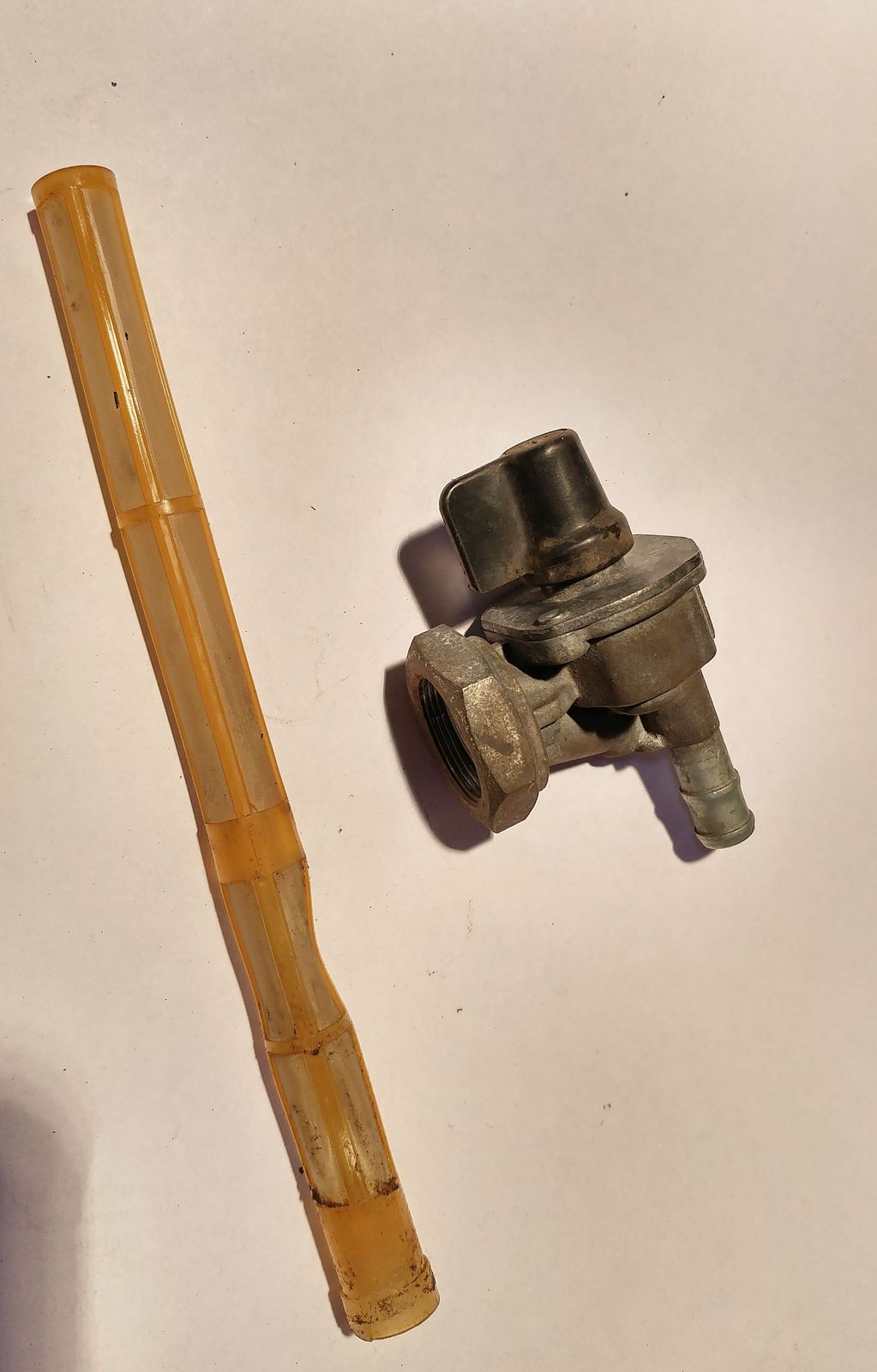

Odnośnie jeszcze samych kraników....
Nie ma znaczenia czy manetka jest w dół czy w górę. Byle nie poziomo! Poziom zamyka.
Pod kranikiem jest filtr paliwa, który raz na ileeeeeś też można wyczyścić. Mój zobaczył światło dzienne po około 25 tyś i w zasadzie był czysty.
